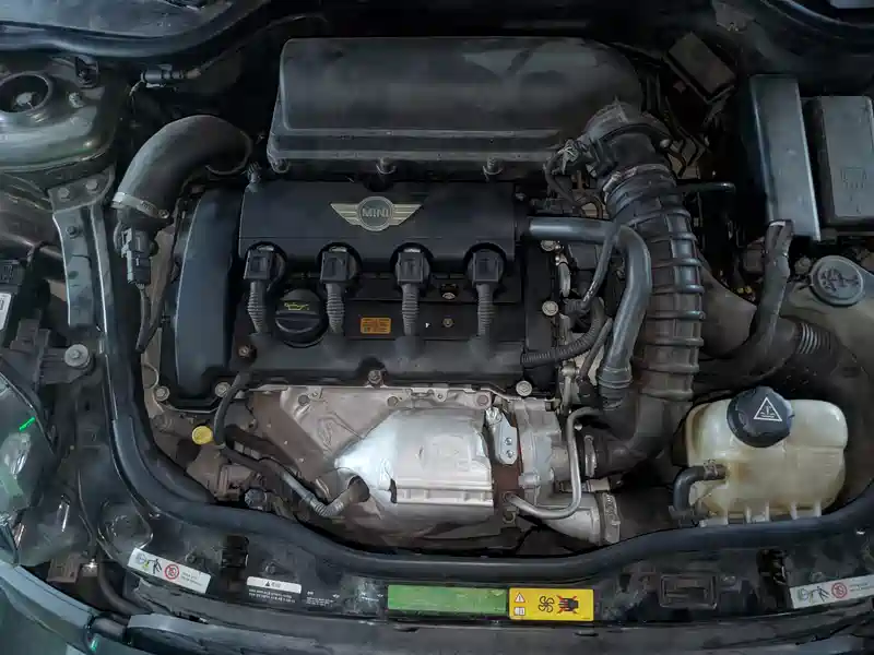

1.节温器故障想换温度传感器 想问下我这个是第几代节温器呢 (不知道我这么拍能看出来不。。。我也不太懂车 随便拍了下)

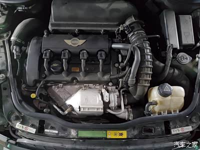

2.MINI 高温报警后 补充完防冻液怎么排气呢
对于这两个问题我详细的解释下 可能有点啰嗦。。。先提前谢谢大家了。。。我现在真的很头疼遇上这些问题哈哈哈
1.我的车是2010款CLUBMAN R55 cooper S 车子一年前节温器就故障灯了 一直处于打开状态,我觉得只要不是一直关着 也不是啥大事就没有管他 今天网上突然看到说老款MINI节温器和传感器是一体的要换就换一整套 但是后来有升级版第二代第三代可以只换温度传感器,大家能帮我看下我这个是老款第一代还是后来的改款吗。。。我看网上有说08年之后好像就升级了 不知道是不是这样 再加上上一任车主他改过一些东西 我不知道他有没有升级过这个节温器 并且不知道韩国这边的版本和国内的一不一样 我之前改灯轮廓灯的时候有些地方就和国内的不太一样
2.是这样的 我的车前天车子突然报红色高温故障灯,开着的空调也突然不制冷了,我下车看了下副水箱 就是图片里的那个白色的水箱 里面快见底了 不知道是日积月累缺了这么多还是突然泄露了这么多。。。,我就去超市买了瓶矿泉水加进去了500ml 也到了最低水位刻度线上了,可是再启动温度还是没有下降,是不是没有排气的原因呢,我以为她会自动循环。我的车节温器故障了,一直处于打开状态,我觉得不是什么大事我就一直没有管,得有一年了吧,这一年没出过一点问题,就突然这样了。。。我找保险托去了一个汽修厂,一开始他和我说节温器坏了,打不开所以高温,我说节温器坏了我知道 但是是一直是打开状态 不应该出现高温 并且我现在的问题是防冻液也减少了 然后他们又跟我说可能是缸垫冲了,可是我看水箱里也没有油,火花塞和机油尺也没有乳化的现象。。并且缸垫冲了应该不会泄露的这么快吧。我感觉这家不太靠谱就直接拖回家了。。回家之后加了500ml的浓缩型防冻液 然后又出去开了一会想让水箱循环下 第二天起来一看水壶又快到底了。。。哭 我不知道是不是主水箱缺水太多了 补了两次水都循环到主水箱里了 所以副水箱又空了 于是我今天又补了两升防冻液 截止到目前没有出现下降。。但是以前我车一般水温在90度左右 现在开一两个小时都在110度左右。。可是我是不是得排一下水箱里的气呢

大概率是老款节温器。我的车到修理厂检测,轻微渗漏防冻液,要换节温器、水泵、皮带、水泵摩擦轮。不过我还没去修,感觉报价有点贵了

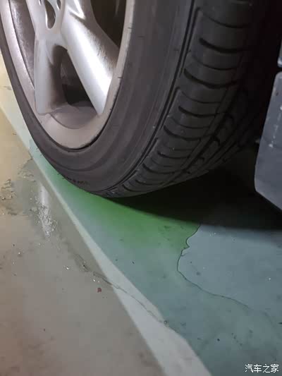

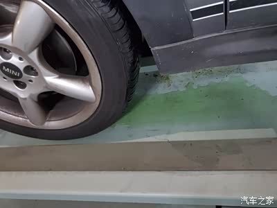

发现问题了 驾驶侧车轮流了一地 3小时流了这么多 应该不是缸垫的问题吧。。。

流星S1 关禁闭 已屏蔽
汉兰达
检查一下水泵是不是老化漏液了

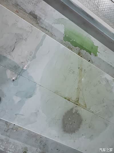

今天钻车底看了下 看到油底壳缝隙附近有绿色的 不知道是上面的第过来了还是就是从油底壳里出来的

流星S1 关禁闭 已屏蔽
汉兰达
帅气朱哥哥 2020/08/13 18:50:35 发表在 8楼
就是水箱的水泵嘛?~
机油底座散热器,也检查一下,这个位置的橡胶密封胶圈也容易老化漏机油或者冷却液
流星S1 关禁闭 已屏蔽
汉兰达
帅气朱哥哥 2020/08/13 18:49:25 发表在 7楼
预约了服务中心 最快要9月才给检查 哭
大概率是水泵,原车水泵不是金属的,时间长了老化就漏,现在改进水泵是金属的,外面购买成本几百元。不用去4S店检测,随便找个熟悉的修理厂上架就能检测明白

我的节温器是后来改良款 温度传感器可以拆下来的那种 我昨天找排气孔时候看到的 排气孔就在水温传感器旁边我看 说实话我开了这么久了 上一次补冷却液还是一年前了 当时开了一年才补了500ml不到 这次突然没了这么多
