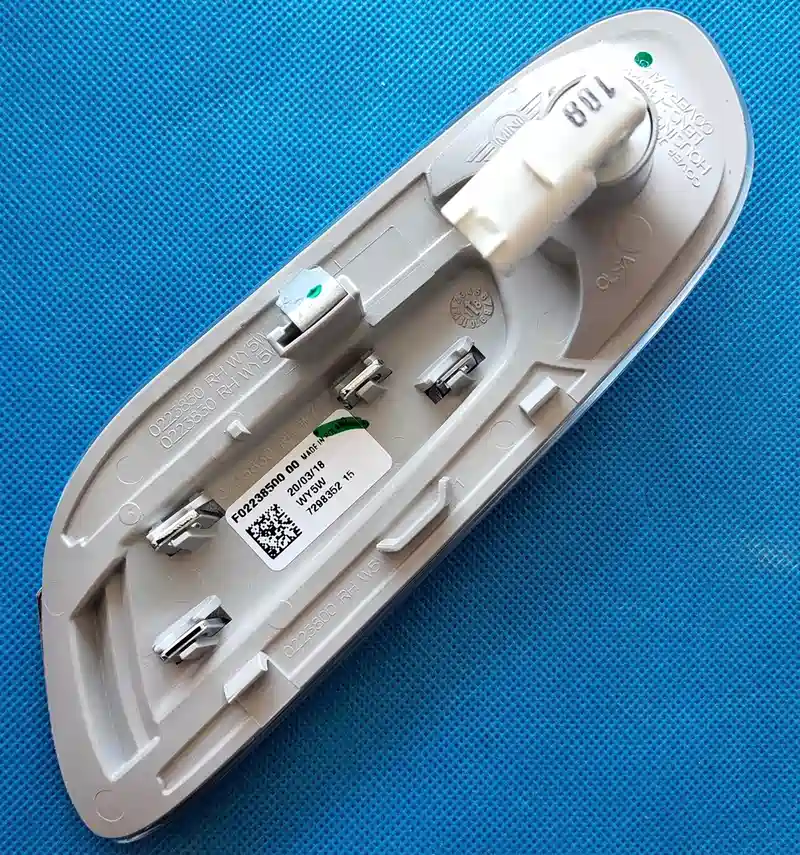

问 求助更换叶子板转向灯装饰面板 删除 推荐精华 置顶 取消置顶 关闭回复 打开回复 推荐编辑 楼主禁言 移动帖子 重置头像 操作记录 瞎作是个坑子 0浏览 · 2020-07-11 15:13 卡扣和F54的不一样,请问这种卡扣的怎么拆啊? 举报 打开汽车之家 阅读体验更好 相关问题 更多 问这个是什么车? 0回答 问宝马MINI 0回答 问mini异响 0回答 问各位大神,求教。。。 0回答 问雨刮器问题求教 0回答 问关于棒球帽价格 0回答 全部回复 只看楼主 小mini男 关禁闭 已屏蔽 MINI 这是F56的吗? 2020-07-11 19:07 回复 沙发 屏蔽此人 举报 删除 取消删除 禁言 重置头像 共有条对话 > 嘻嘻嘻嘿嘿嘿哈哈哈 关禁闭 已屏蔽 F56的话,拿张银行卡从上往下压,然后用手拉一下就出来了,我换过 2020-07-11 19:42 回复 板凳 屏蔽此人 举报 删除 取消删除 禁言 重置头像 共有条对话 > 瞎作是个坑子 楼主 关禁闭 已屏蔽 ag6hfd4i9 2020/07/11 19:07:05 发表在 沙发 这是F56的吗?f55 2020-07-11 20:17 回复 地板 举报 删除 取消删除 禁言 重置头像 共有条对话 > 瞎作是个坑子 楼主 关禁闭 已屏蔽 嘻嘻嘻嘿嘿嘿哈哈哈 2020/07/11 19:42:14 发表在 板凳 F56的话,拿张银行卡从上往下压,然后用手拉一下就出来了,我换过我试试,谢谢 2020-07-11 20:18 回复 举报 删除 取消删除 禁言 重置头像 共有条对话 > 奔驰新C级 关禁闭 已屏蔽 MINI 上面背后有个铁片啊,压点下去就可以拉出来了 2020-07-11 23:48 回复 屏蔽此人 举报 删除 取消删除 禁言 重置头像 共有条对话 > 还想在主楼增加内容?点击续写主楼内容 登录 参与更多互动 发表回复 打开App,查看更多评论 首 页 上一页 下一页 末 页 跳 转 取 消 还想在主楼增加内容?点击续写主楼内容 登录 参与更多互动 系统故障 发表回复 图片最多上传9张 微信好友 微信朋友圈 新浪微博 QQ好友 QQ空间 取消 相关推荐 加载中
