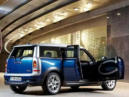

一直喜欢clubman 但是却不是很了解
想请教各位朋友 clubman哪一年之前是那种副驾驶舱对开门的老款 那一款是什么发动机 这一款都有什么型号 想买一个玩玩 价位在多少?谢谢大家
网上扒的图 就是喜欢这个老款的

Mini clubman Cooper S也就是R55底盘的,1.6T的第一代08款发动机代号N14B16,08-10年生产,爱信09G六速手自一体变速箱,178匹马力,0-100加速7秒,第二代也是这个外形,11-14年生产但分为1.6自然吸气的,93匹马力,动力弱,适合小女生,1.6T的n18b16发动机,马力和08款一样,就是改造了缸盖设计。男人就选1.6T的,夜店男的美誉不是才叫的。现在市场价格1.6T的基本都是什么年限就是那个年限的价(如10年的就10万左右,14年的就14-13.5万左右)。第三代就是现在新车那样15-19款,又胖又长,失去了mini的灵魂。下面是我的09年的。

R55

R55.S版

还有一款我忘记说了,就是我最想要的那款,JCW的,高功率的203匹,太贵,车源还很少。

选12年后的,n18的发动机

R55s.对开门很经典。

11年N18B16

缸盖设计 有什么变化 再有 我看 有hampton 还有chinese job是怎么回事? 发动机要哪种好?哪年之后的?谢谢

1问题,缸盖改成独立油气分离器了,不容易烧机油。2问题,两个版本,一个是50周年纪念版本,一个是中国任务版本,都是噱头。3问题,如果预算够的话,建议买13-14年的S,发动机n18的,毕竟年头短,后期维修配件好找,问题也少。如果不差钱的话就上JCW,那才是mini的精髓之作。希望能帮助到你。年限长的车会让你从一个mini爱好者转变成mini修理通。
