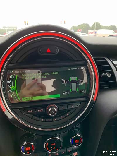

问 f60胎压显示问题。 删除 推荐精华 置顶 取消置顶 关闭回复 打开回复 推荐编辑 楼主禁言 移动帖子 重置头像 操作记录 家住30楼 0浏览 · 2020-01-18 14:07 f60,1.5t,四驱,经典派。为啥我的胎压显示没有胎压数字呢? 举报 打开汽车之家 阅读体验更好 相关问题 更多 问宝马MINI 0回答 问求助各位大神 0回答 问mini异响 0回答 问这个是什么车? 0回答 问提示换刹车片和油 0回答 问机油保养提示无法重置 0回答 全部回复 只看楼主 180时速 关禁闭 已屏蔽 有的车型胎压检测装置只有报警功能,不会显示具体的数值的吧,你可以看看配置参数表。 2020-01-18 14:11 回复 沙发 屏蔽此人 举报 删除 取消删除 禁言 重置头像 共有条对话 > ww77seven 关禁闭 已屏蔽 详细阅读一下说明书,胎压监测一般分为二种【1】直接式胎压监测直接式胎压监测装置是利用安装在每一个轮胎里的压力传感器来直接测量轮胎的气压,利用无线发射器将压力信息从轮胎内部发送到中央接收器模块上,然后对各轮胎气压数据进行显示。当轮胎气压太低或漏气时,系统会自动报警。【2】间接式胎压监测间接式胎压监测的工作原理是:当某轮胎的气压降低时,车辆的重量会使该轮的滚动半径将变小,导致其转速比其他车轮快。通过比较轮胎之间的转速差别,以达到监视胎压的目的。间接式轮胎报警系统实际上是依靠计算轮胎滚动半径来对气压进行监测。钥匙通电着车不显示数字的是间接式胎压监测,只有在胎压低于或高于标准值时才会报警! 2020-01-18 14:11 回复 板凳 屏蔽此人 举报 删除 取消删除 禁言 重置头像 共有条对话 > 楽天派 关禁闭 已屏蔽 证明你的车没有这个配置 需要加装 2020-01-18 16:05 回复 地板 屏蔽此人 举报 删除 取消删除 禁言 重置头像 共有条对话 > 二楼书店 关禁闭 已屏蔽 自带的都没有数字 2020-01-21 15:11 回复 屏蔽此人 举报 删除 取消删除 禁言 重置头像 共有条对话 > 家住30楼 楼主 关禁闭 已屏蔽 MINI COUNTRYMAN 二楼书店 2020/01/21 15:11:20 发表在 4楼 自带的都没有数字 是不是还要单独再加装哦? 2020-01-21 17:04 回复 举报 删除 取消删除 禁言 重置头像 共有条对话 > 黑胖怪 关禁闭 已屏蔽 宝马X1 家住30楼 2020/01/21 17:04:14 发表在 5楼 是不是还要单独再加装哦? 2020-01-22 14:18 回复 屏蔽此人 举报 删除 取消删除 禁言 重置头像 共有条对话 > 黑胖怪 关禁闭 已屏蔽 宝马X1 家住30楼 2020/01/21 17:04:14 发表在 5楼 是不是还要单独再加装哦?自己加装,卖家会帮你刷出这个功能630左右,不包括轮胎店帮你装的费用大概100块 2020-01-22 14:20 回复 屏蔽此人 举报 删除 取消删除 禁言 重置头像 共有条对话 > 还想在主楼增加内容?点击续写主楼内容 登录 参与更多互动 发表回复 打开App,查看更多评论 首 页 上一页 下一页 末 页 跳 转 取 消 还想在主楼增加内容?点击续写主楼内容 登录 参与更多互动 系统故障 发表回复 图片最多上传9张 微信好友 微信朋友圈 新浪微博 QQ好友 QQ空间 取消 相关推荐 加载中
