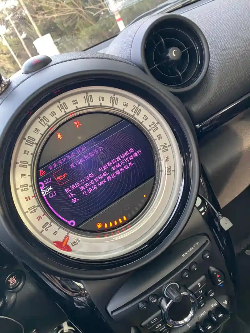

机油压力低是怎么回事宝贝们

14年的迷你countryman
2020-01-16 12:38 回复
骑蜗牛游太空 关禁闭 已屏蔽
天逸 C5 AIRCROSS
我需要你DOS来店进行专业的检测和维修,负责的话,记得地方很难处理这个问题
2020-01-16 12:41 回复
Dk326 关禁闭 已屏蔽
MINI
机油见底了,要赶紧➕机油

汽车在行驶中突然显示机油压力过低的故障警示时,一般人都会很紧张,赶紧停车熄火叫救援,说自己的汽车出现严重的发动机故障了。其实遇到这种情况,我们自己可以简单的检查一下故障是如何引起的,然后再判断是否可以继续行驶。特别是在荒郊野外或者高速公路上,故障处理是很困难的,这时如果我们自己掌握一些检查方法和应急技巧,不但可以更好的处理汽车故障,还可以给我们省下一大笔救援费用。
如果是汽车在行驶中突然出现机油压力过低的警示,我们停车后要检查的第一件事就是看看油底壳是否泄漏。这一点很简单,只要蹲在车前向发动机底下看,就能看到油底壳,如果泄漏的话,油底壳上全是油渍,严重的话甚至会滴落到路面上。一般来说,在正常行驶中突然出现这样的故障,油底壳损坏的几率是非常高的,比如油底壳破裂、放油螺丝掉了等等。一般这样的故障在现场都是处置不了的,只能叫救援拖走。如果实在没办法,也可以用破布等把破裂的地方堵上,然后多加一些机油,尽快把车开到最近的修理厂处理。
如果没有发现机油泄漏的现象,那么我们就要检查发动机中的机油量是否足够。具体的方法是停车关闭发动机五分钟以后,拔出机油尺,用纸巾擦干净后再插入,然后再拔出看机油液位的位置,正常应该在机油尺的3/4处。如果机油位置在机油尺的下限也不要紧,这种情况下机油比正常容量少一升左右,机油的润滑功能是足够的,一般这种情况也不会点亮机油灯;如果机油尺刚刚能粘到机油,这时的机油量比正常容量少两升左右,机油灯可能会点亮,但此时的机油可以满足最基本的润滑需求,汽车可以低速短距离行驶,有条件时要及时添加机油。
如果机油尺彻底沾不到机油了,说明发动机中的机油缺很多了,这时的发动机就不能启动了,必须立即添加机油。如果有合适的机油最好,如果没有,我们可以添加任何型号的机油,甚至柴油机油都可以。因为此时,我们只需要机油的润滑功能,其它的功能可以完全忽略,等汽车行驶到有条件的地方立即把机油换掉就可以了。你不用担心其它型号的机油会伤害你的发动机,这种短时间的应急使用,没有任何问题。
如果检查发现发动机中的机油足够,但启动发动机后还是显示机油压力过低,我们可以把加机油口盖打开,在发动机怠速运转的情况下看有没有机油飞溅上来,如果有机油飞溅,说明机油压力是正常的,故障是在电路部分,可能是机油压力传感器损坏或者线路故障等,此时的汽车可以正常开,不会有任何问题,等到合适的时候修理一下电路就好了;如果没有看到机油飞溅,并且缸盖部分有“嗒嗒嗒”的异响,说明机油压力过低故障是真实存在的,极有可能是发动机机械故障引起的,比如机油泵损坏、机油集滤网或滤清器严重堵塞、泄压阀卡滞、润滑油路有严重泄漏等,这种情况汽车就不能继续开了,必须叫救援拖走了。
所以说,当汽车出现机油压力过低的故障警示时,我们不要紧张,要初步的判断故障的根源,然后再来确定是否可以继续行驶。一般来说,发动机出现纯机械故障是比较少见的,大多数都是缺机油导致的。在应急情况下,加任何机油都是可以的,毕竟换一次机油的费用比救援的费用要低多了。

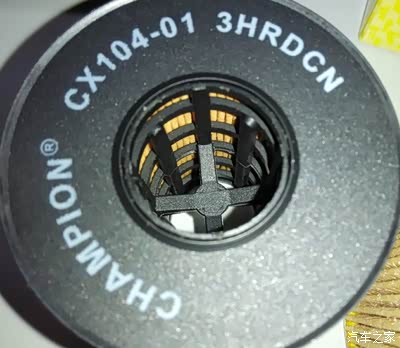

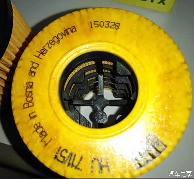

90%概率是机油滤滤芯中间那个塑料支架断了而已。
换个20块钱的马勒 索菲玛 弗列加 只要是真货的,都不会断。
这个标致发动机的机油滤,如果断了里面的支架呢 报警基本上就没跑了。

DoraHmon 2020/01/16 15:53:52 发表在 7楼
90%概率是机油滤滤芯中间那个塑料支架断了而已。换个20块钱的马勒 索菲玛 弗列加 只要是真货的,都不会断。这个标致发动机的机油滤,如果断了里面的支架呢 报警基本上就没跑了。
特别感谢
