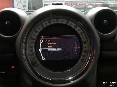

总界面
已经联上QQ音乐
设置里也不知道在哪找使用蓝牙播放
在多媒体里也有QQ音乐,但仅限控制,不能用车里的音响播放。
我这是2011款clubman excitement,想用车里的蓝牙功放手机里的音乐,但是也联上mini云互联,也联上QQ音乐了,还是不能用车里的音响播放。请各位帮我看看,怎么能解决呢。

手机蓝牙打开了,电脑也打开了。能打电话,但是放不了。音量没试过。中午去试试。谢谢。

你这种是放不了的需要加装蓝牙模块  才能实现

老款R系进中国时简配了蓝牙音乐模块 需要通过后期加装才可以实现

淘宝买个宝马 usb aux 蓝牙搞定
