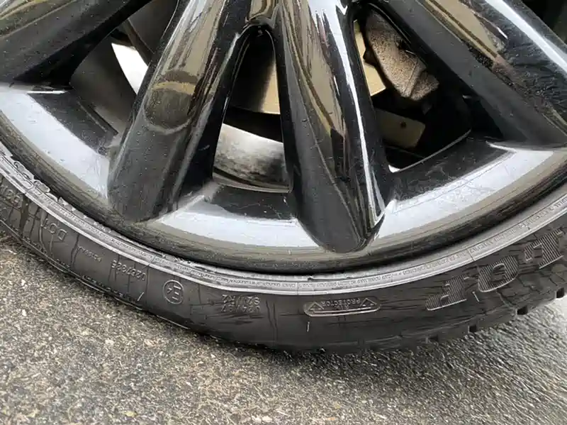

开了5000多km 右前方 被路坑的 要换吗?

轮胎有发现鼓包建议还是赶快更换吧没有修补的价值,这种情况已经没救了避免轮胎在行驶的时候发生爆胎

轮胎鼓包的话,说明内部的帘线层已经受损,存在安全隐患,需要及时更换。

这个没有绝对的。个人建议你还是更换吧。轮胎侧壁是最薄的地方,遇到石头等物体很容易 发生危险。

看你的图片来说还是换了吧,出于安全考虑,尤其是高速行驶的话,比较危险

从楼主您说的情况来看,轮胎的侧壁最为薄弱,跑高速会爆胎的建议更换处理吧。

不能使用了。
轮胎鼓包代表里面的帘子布已断,气体把橡胶顶起来了。这种情况是很危险的,行驶途中轮胎温度会很高,橡胶的密度会降低,这种情况下很容易发生爆胎情况。建议立即更换。

轻微鼓包更换至后轮市区跑跑没什么问题,如果跑长途上高速,建议还是更换掉,毕竟人身安全是最重要的!

谢谢大家的回复 还是换了吧

换吧 一个胎1000块钱 别因小失大了。
节省点的话换个非防爆的,哪怕花纹不一样,也比鼓包的好的多了去了。

轮胎最薄弱的位置就是胎侧,只有一道或极少数轮胎两道薄薄的布帘支撑.伤到侧面较深会容易出现鼓包现象,建议及时更换,以防爆胎,如果轮胎开的公里数较多,最好更换同轴两个

鼓包就废了,该换换,安全第一

    虽然非常遗憾,但鼓包轮胎不能再使用了,必须及时更换。
