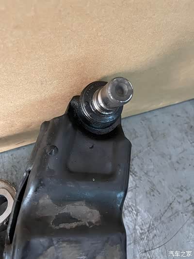

    WayneJones 楼主 关禁闭 已屏蔽

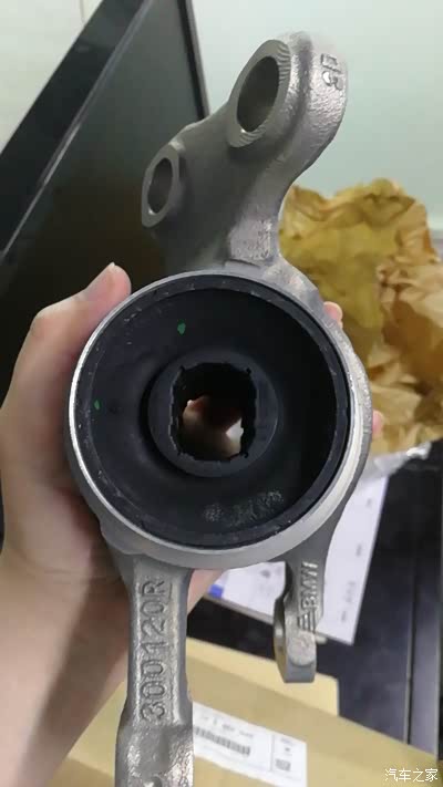

    更新一下近况,希望对大家有帮助。最近一个月右前轮过减速带异响变大,而且左前轮也开始有异响,只是没有右边大。因为已经过保,再次拿去外面检查了一下,确定是下摆臂没错了。更换了原装进口下摆臂后异响消除,底盘感觉像新车紧实,不再松松垮垮,困扰快一年半的问题终于解决了
    总共花费6K出头,虽然有点小贵,但比4S报价还是便宜了不少。
