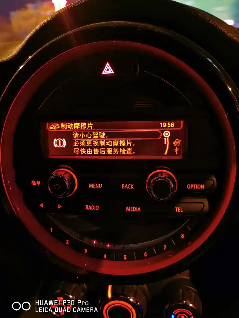

半年前弹出这个故障码,换了刹车片没了。出这个故障码的时候车刚2年半。这应该不是刹车片的事。大神帮忙看看,本地没4s店。

还是刹车片报警 新迷你刹车片使用寿命很短 2W 左右 而且还有偏磨现象 加剧了磨损 如果驾驶习惯不好直接影响刹车片使用寿命

刹车原因很多,有的是刹车片等配件的问题的,这个要找4S店或专业人员给检查处理了。

找个地摊,四个轮刹车都看一下,前后刹车线包括插头都检查一下。貌似mini后轮比前轮磨得快:神设计!!!

刹车磨完了,报警了呗。

磨到信号线了 看下厚度还有多少 两侧一致么  要么上次换线没装到位  要么后刹偏磨 检查后卡钳

刚换半年
