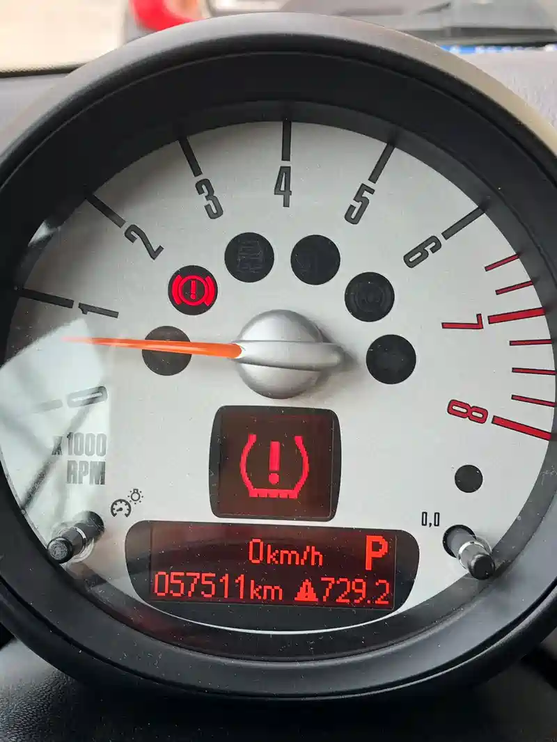

请问一下这个图标是什么故障?

求指教

胎压监测报警灯亮要关掉的方法有三种:一种是检查并确定胎压是否正常,如有问题请调整到标准胎压,然后上路跑上几公里,一般这时候电脑会自动修正复位。另外一种是在确认胎压正常的情况下,到汽车服务店进行胎压传感器检查并消除故障码。第三种则需要在中控台找到设置键进行手动复位,一般是按下SET键。
每个轮胎安装了高灵敏度的感应发射器,实时监测轮胎的压力和温度,数据信号无线传送到车内的终端接收系统。当轮胎出现漏气、胎压过高或过低、温度过高等异常情况,终端会自动报警和显示轮胎状态,确保汽车行驶的安全。而最新的外置式tpms则可以通过接收器收发蓝牙信号与手机建立连接,显示胎压数据。如果在行车过程中遇到胎压低导致胎压警告灯亮起,请保持镇静,不要慌张,应立即降低车速并避免快打方向盘和急刹车,找个安全的地方停车检查轮胎。胎压过低或过高都有可能引起胎压警报灯亮起,面对胎压灯亮起时,首先考虑的是让胎压恢复到正常值,然后再来考虑消除胎压监测报警灯。
胎压过低时,由于轮胎与地面接触时发生的形变较大,故轮胎与地面的接触面积会变大,使得行驶阻力增加,并且转向会沉重。在高速行驶时,如果轮胎恢复形变压缩的轮胎部位得不到完全的伸张,其表现为轮胎接地面后部的圆周上出现明显的波浪状变形,并伴随有行驶阻力的急剧增加,最终可能导致橡胶脱层直至爆破损坏。

检查胎压…

胎压监测

胎压
