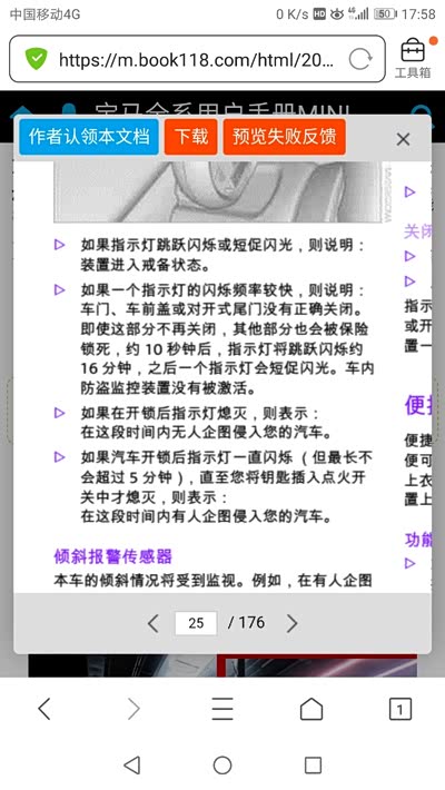

问 mini熄火锁车后中控闪烁 删除 推荐精华 置顶 取消置顶 关闭回复 打开回复 推荐编辑 楼主禁言 移动帖子 重置头像 操作记录 风若拙 0浏览 · 2019-11-03 08:44 mini熄火锁车后中控的灯是会闪烁的吗?以前都没发现这个现象,求告知,谢谢 举报 打开汽车之家 阅读体验更好 相关问题 更多 问mini异响 0回答 问关于棒球帽价格 0回答 问提示换刹车片和油 0回答 问r55s避震高度 0回答 问机油保养提示无法重置 0回答 问R60碳罐电磁阀更换 0回答 全部回复 只看楼主 福多財旺福 关禁闭 已屏蔽 哈弗H5经典 这个中控闪有可能是你车的发动机电子防盗功能开启了,具体可以看一下说明书的介绍 2019-11-03 08:51 回复 沙发 屏蔽此人 举报 删除 取消删除 禁言 重置头像 共有条对话 > 烟台车友4227519 关禁闭 已屏蔽 大众ID.3 锁车后中控锁闪烁这是正常现象,说明防盗系统已经在正常的工作状态。所以说大家可以放心使用的,要是中控锁不闪烁就说明中控锁出现了故障,要及时的维修。 2019-11-03 08:52 回复 板凳 屏蔽此人 举报 删除 取消删除 禁言 重置头像 共有条对话 > 北京车友1671468 关禁闭 已屏蔽 我观察过 好像是过一会就灭了不闪了 2019-11-04 14:48 回复 地板 屏蔽此人 举报 删除 取消删除 禁言 重置头像 共有条对话 > liujt 关禁闭 已屏蔽 MINI 看看这个就懂了 2019-11-11 17:31 回复 屏蔽此人 举报 删除 取消删除 禁言 重置头像 共有条对话 > 二楼书店 关禁闭 已屏蔽 是防盗系统 启动那个灯吧不锁车没有 2019-11-12 17:25 回复 屏蔽此人 举报 删除 取消删除 禁言 重置头像 共有条对话 > 王新民1937 关禁闭 已屏蔽 Mini 车锁车后为什么没有响声? 2022-05-14 09:32 回复 屏蔽此人 举报 删除 取消删除 禁言 重置头像 共有条对话 > 还想在主楼增加内容?点击续写主楼内容 登录 参与更多互动 发表回复 打开App,查看更多评论 首 页 上一页 下一页 末 页 跳 转 取 消 还想在主楼增加内容?点击续写主楼内容 登录 参与更多互动 系统故障 发表回复 图片最多上传9张 微信好友 微信朋友圈 新浪微博 QQ好友 QQ空间 取消 相关推荐 加载中
