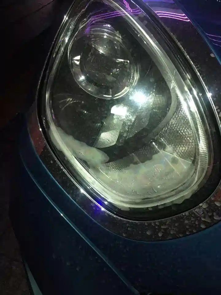

问 F60新车一个月,大灯起雾 删除 推荐精华 置顶 取消置顶 关闭回复 打开回复 推荐编辑 楼主禁言 移动帖子 重置头像 操作记录 heyao0116 0浏览 · 2019-10-25 19:03 新车一个月。今天成都小雨,开灯行驶一个小时后发现大灯起雾,车友们遇到过么?问4S店说正常,关键我换了五六个车了,也没见过这场面啊 举报 打开汽车之家 阅读体验更好 相关问题 更多 问仪表背景灯不亮 0回答 问关于变速箱换油问题 0回答 问方向盘异响 0回答 问各位大神,求教。。。 0回答 问这个是什么车? 0回答 问提示换刹车片和油 0回答 全部回复 只看楼主 fkvij666 关禁闭 已屏蔽 英朗 轻微大灯起雾 温差造成的 一般下雨或者洗车的时候造成的 打开大灯十几分钟一般会消失 2019-10-25 19:04 回复 沙发 屏蔽此人 举报 删除 取消删除 禁言 重置头像 共有条对话 > 帅的不可爱 关禁闭 已屏蔽 汽车的车灯一般都有通气孔的,洗车的时候或者下雨的时候水汽进入后,无需管它。天气转晴后,一段时间自然就干透的。 2019-10-25 19:05 回复 板凳 屏蔽此人 举报 删除 取消删除 禁言 重置头像 共有条对话 > 半痴半醉半虚伪 关禁闭 已屏蔽 宝马1系 大灯起雾的原因多是由于空气湿度较高,造成空气中的水蒸汽凝结在大灯里。此时的大灯起雾是正常现象,起雾的原因只跟空气的湿度有关,不是由于洗车,下雨,下雪等原因造成。一般大灯起雾凝结的水汽都不是很多,打开大灯15分钟后,这些水汽就会蒸发掉,不会留在大灯里。汽车大灯进水:由于下雨,洗车,下雪造车汽车大灯内部进入大量积水,说明大灯已经出现严重的密封不严进水状况。此时的汽车大灯内部不仅有大量的雾气还会积存大量的水。如果您的爱车在洗车后,下雨后,下雪后,汽车大灯总会出现大量的雾气和积水,那么您的大灯就必须更换或从新做密封处理了。汽车大灯出现雾气不怕,怕的就是汽车大灯进水,一但进水就会严重影响大灯的照明效果,造成驾驶不安全。如果您的爱车大灯进水了,同时又在保修期之内,赶紧去4S店换吧,大灯进水是质量问题,是可以索赔的。 2019-10-25 19:07 回复 地板 屏蔽此人 举报 删除 取消删除 禁言 重置头像 共有条对话 > 不吵架就被欺负 关禁闭 已屏蔽 哈弗H6 下雨或洗车后大灯灯罩有雾气产生,那是正常的,因为冷水淋到灯罩上会形成外冷内热的环境,大灯灯罩内部有雾气产生,开启大灯照是2分钟左右就正常了。 2019-10-25 19:07 回复 屏蔽此人 举报 删除 取消删除 禁言 重置头像 共有条对话 > 勋润安 关禁闭 已屏蔽 瑞虎 这个大灯起雾本身就是正常的啊,只要是开了大灯,气温代的话都是会的。 2019-10-25 19:11 回复 屏蔽此人 举报 删除 取消删除 禁言 重置头像 共有条对话 > 第一代优利欧 关禁闭 已屏蔽 豪越L 只是你以前没注意到而已,大灯有透气孔,起雾是正常的,能消失就不是问题 2019-10-25 19:13 回复 屏蔽此人 举报 删除 取消删除 禁言 重置头像 共有条对话 > 闲人弹开 关禁闭 已屏蔽 MINI COUNTRYMAN 维权投诉曝光 太过分了 支持你 2019-10-25 20:17 回复 屏蔽此人 举报 删除 取消删除 禁言 重置头像 共有条对话 > bkbj2 关禁闭 已屏蔽 英菲尼迪QX50(进口) 质量问题 2019-10-25 21:49 回复 屏蔽此人 举报 删除 取消删除 禁言 重置头像 共有条对话 > 大白和小白狗 关禁闭 已屏蔽 我上次也这样,改装店师傅说这种情况是正常的 2019-10-26 09:40 回复 屏蔽此人 举报 删除 取消删除 禁言 重置头像 共有条对话 > kweiphang 关禁闭 已屏蔽 MINI COUNTRYMAN 气候、温差、湿度都会造成起雾 2019-10-26 13:07 回复 屏蔽此人 举报 删除 取消删除 禁言 重置头像 共有条对话 > 江阴countryman 关禁闭 已屏蔽 其它车灯也不起雾的,这个大灯起雾不应该啊! 2019-10-26 13:54 回复 屏蔽此人 举报 删除 取消删除 禁言 重置头像 共有条对话 > ocuo1985 关禁闭 已屏蔽 一样F60,一样起雾,能消失就ok 2019-10-28 09:57 回复 屏蔽此人 举报 删除 取消删除 禁言 重置头像 共有条对话 > 还想在主楼增加内容?点击续写主楼内容 登录 参与更多互动 发表回复 打开App,查看更多评论 首 页 上一页 下一页 末 页 跳 转 取 消 还想在主楼增加内容?点击续写主楼内容 登录 参与更多互动 系统故障 发表回复 图片最多上传9张 微信好友 微信朋友圈 新浪微博 QQ好友 QQ空间 取消 相关推荐 加载中
