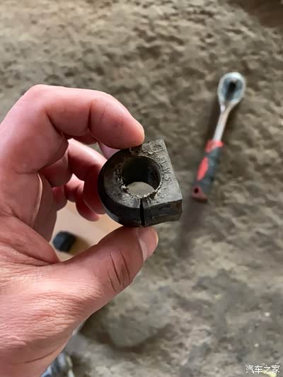

问 MINI R60 右后方异响 删除 推荐精华 置顶 取消置顶 关闭回复 打开回复 推荐编辑 楼主禁言 移动帖子 重置头像 操作记录 fjfjm 0浏览 · 2019-07-30 00:10 在过减速带或者稍微有点颠簸的地方车右后方,就会有异响有点松垮感觉像什么金属东西掉哪位车主车有此现象请赐教这个声音实在闹心,车刚过保怕是天窗的问题,各位大神有知道怎么解决的么 举报 打开汽车之家 阅读体验更好 相关问题 更多 问关于棒球帽价格 0回答 问三缸或者四缸 0回答 问mini异响 0回答 问雨刮器问题求教 0回答 问仪表背景灯不亮 0回答 问求助各位大神 0回答 全部回复 只看楼主 木鈴亭 关禁闭 已屏蔽 奇瑞A3 正常,10辆里面有10辆都响,我怀疑是座椅或者底盘响,习惯就好了,你也可以打开天窗看看还响不响,不响了的话就是天窗喽 2019-07-30 07:12 回复 沙发 屏蔽此人 举报 删除 取消删除 禁言 重置头像 共有条对话 > samuel0810 关禁闭 已屏蔽 California T 这个问题不用再找来找去了 是车身焊点问题 r60通病。可以解决 但过程是有点残忍 2019-07-30 08:39 回复 板凳 屏蔽此人 举报 删除 取消删除 禁言 重置头像 共有条对话 > fjfjm 楼主 关禁闭 已屏蔽 samuel0810 2019/07/30 08:39:38 发表在 板凳 这个问题不用再找来找去了 是车身焊点问题 r60通病。可以解决 但过程是有点残忍 需要大手术的话就算了,忍忍了 2019-07-30 10:02 回复 地板 举报 删除 取消删除 禁言 重置头像 共有条对话 > fjfjm 楼主 关禁闭 已屏蔽 mikoto 2019/07/30 07:12:58 发表在 沙发 正常,10辆里面有10辆都响,我怀疑是座椅或者底盘响,习惯就好了,你也可以打开天窗看看还响不响,不响了的话就是天窗喽我的是车顶那个位置,具体还没仔细研究 2019-07-30 10:03 回复 举报 删除 取消删除 禁言 重置头像 共有条对话 > 宁静致远ZK 关禁闭 已屏蔽 奔驰E级(进口) 我的也响,路面不平过减速带就响 2019-08-03 12:50 回复 屏蔽此人 举报 删除 取消删除 禁言 重置头像 共有条对话 > look0806 关禁闭 已屏蔽 这个颜色是贴纸吗 2019-08-03 19:09 回复 屏蔽此人 举报 删除 取消删除 禁言 重置头像 共有条对话 > 大准准 关禁闭 已屏蔽 后平衡稳定杆胶头老化.更好后就好了. 2019-08-04 16:25 回复 屏蔽此人 举报 删除 取消删除 禁言 重置头像 共有条对话 > fjfjm 楼主 关禁闭 已屏蔽 look0806 2019/08/03 19:09:19 发表在 6楼 这个颜色是贴纸吗对 2019-08-25 15:01 回复 举报 删除 取消删除 禁言 重置头像 共有条对话 > fjfjm 楼主 关禁闭 已屏蔽 大准准 2019/08/04 16:25:12 发表在 7楼 后平衡稳定杆胶头老化.更好后就好了.谢谢,不管他了那就 2019-08-25 15:10 回复 举报 删除 取消删除 禁言 重置头像 共有条对话 > young626 关禁闭 已屏蔽 我的也响感觉是右后侧车顶或者C柱 2019-08-28 16:18 回复 屏蔽此人 举报 删除 取消删除 禁言 重置头像 共有条对话 > fjfjm 楼主 关禁闭 已屏蔽 young626 2019/08/28 16:18:25 发表在 10楼 我的也响感觉是右后侧车顶或者C柱我的也是,索性不管他了 2019-10-08 10:54 回复 举报 删除 取消删除 禁言 重置头像 共有条对话 > 张渚人 关禁闭 已屏蔽 我的也是 过高的减速带 好像有东西在晃着响 2019-10-09 14:32 回复 屏蔽此人 举报 删除 取消删除 禁言 重置头像 共有条对话 > fjfjm 楼主 关禁闭 已屏蔽 张渚人 2019/10/09 14:32:11 发表在 12楼 我的也是 过高的减速带 好像有东西在晃着响只要不漏雨就行了,本省跑起来噪声也不小,不管他了。反正再开两年也就换了 2019-10-09 15:54 回复 举报 删除 取消删除 禁言 重置头像 共有条对话 > 佳哥Tel 关禁闭 已屏蔽 宝马5系 我的R60也是右后侧车门上方,时不时发出嘀嗒的声音。把手拆下来查看没有什么松动,气帘固定也很正常。若不是天窗螺丝松动,那就很有可能是焊点间隙摩擦了。 2019-11-12 13:00 回复 屏蔽此人 举报 删除 取消删除 禁言 重置头像 共有条对话 > 乱乱爱2009 关禁闭 已屏蔽 r60这个天窗设计的很反人类:连接件蹭边上的胶框。。。另外就是天窗滑道需要每半年清理清理,上点钾基脂油。 2019-11-12 20:08 回复 屏蔽此人 举报 删除 取消删除 禁言 重置头像 共有条对话 > young626 关禁闭 已屏蔽 琪钰琢磨 2019/11/12 13:00:41 发表在 14楼 我的R60也是右后侧车门上方,时不时发出嘀嗒的声音。把手拆下来查看没有什么松动,气帘固定也很正常。若不是天窗螺丝松动,那就很有可能是焊点间隙摩擦了。是的,确认车身焊点虚焊,打结构胶可以缓解下,但无法根治,R60通病。无解,唯有换车。 2019-11-12 22:35 回复 屏蔽此人 举报 删除 取消删除 禁言 重置头像 共有条对话 > fjfjm 楼主 关禁闭 已屏蔽 乱乱爱2009 2019/11/12 20:08:43 发表在 15楼 r60这个天窗设计的很反人类:连接件蹭边上的胶框。。。另外就是天窗滑道需要每半年清理清理,上点钾基脂油。我的天窗一年也开不了一次 2019-11-14 15:49 回复 举报 删除 取消删除 禁言 重置头像 共有条对话 > fjfjm 楼主 关禁闭 已屏蔽 琪钰琢磨 2019/11/12 13:00:41 发表在 14楼 我的R60也是右后侧车门上方,时不时发出嘀嗒的声音。把手拆下来查看没有什么松动,气帘固定也很正常。若不是天窗螺丝松动,那就很有可能是焊点间隙摩擦了。响了半年已经习惯了 2019-11-14 16:04 回复 举报 删除 取消删除 禁言 重置头像 共有条对话 > 柬埔寨国王 关禁闭 已屏蔽 天窗 2019-11-14 16:11 回复 屏蔽此人 举报 删除 取消删除 禁言 重置头像 共有条对话 > Loser008 关禁闭 已屏蔽 开口胶,别问我为什么,刚换完 2019-11-14 17:08 回复 屏蔽此人 举报 删除 取消删除 禁言 重置头像 共有条对话 > 还想在主楼增加内容?点击续写主楼内容 登录 参与更多互动 发表回复 打开App,查看更多评论 首 页 上一页 下一页 末 页 跳 转 取 消 还想在主楼增加内容?点击续写主楼内容 登录 参与更多互动 系统故障 发表回复 图片最多上传9张 微信好友 微信朋友圈 新浪微博 QQ好友 QQ空间 取消 相关推荐 加载中
