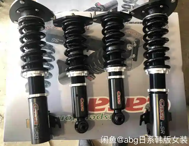

目前换了一套绞牙,历经三家修理厂调节,现遇到个问题,后面的车身高度可以降下来,但前轮怎么调节最低都还有两指,现在前轮绞牙弹簧和桶身都是压到低的,但车身高度依旧没变,不知道哪里出了问题,有没有大神给讲解一下,是绞牙问题,还是调节方式有问题(ps:李子串不影响)

我感觉就3点问题需要检查:
1. 塔顶安装到位了么?
2. 避震桶下面是否全部握进羊角里面了?原车或者改装避震在插入羊角的部位都有个定位小疙瘩之类的,是否安装到位,有没有没完全插入?
3. 如果以上2点均确认无误,那就是避震本身的问题,和原车避震对比一下是否够短

弹簧预压了吗、我的稍微调了一下就两指不到了

绞牙是MINI专用的话那就是不应该那么高。还有不是每家修理厂都能换绞牙的。要专业
