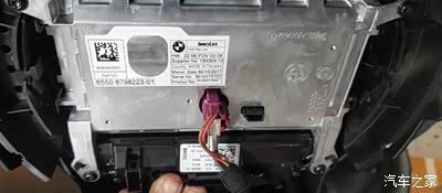

会不会协议不支持,还有下面是卖家的图片,这个能装在我14款的one 上吗,卖家说支持导航,支持倒车影像的
2019-04-11 18:25 回复

我刚才问了卖家,他说是f54上的,我f56能安装吗
2019-04-11 20:59 回复
宅男土 关禁闭 已屏蔽
宝马1系(进口)
aen75fgad 2019/04/11 20:59:11 发表在 6楼
屏幕外框不一样 没法装的

可以装
但是你光几样东西是不够的
无屏改有屏需要配好几组线的 要不屏幕按钮无法控制 led环不亮

而且你发的这个也米有倒影啊
新手村少年 楼主 关禁闭 已屏蔽
宅男土 2019/04/11 21:57:14 发表在 14楼
而且你发的这个也米有倒影啊
卖家说有,这个上面我也看不出来
2019-04-11 21:58 回复
宅男土 关禁闭 已屏蔽
宝马1系(进口)
aen75fgad 2019/04/11 21:58:14 发表在 15楼
卖家说有,这个上面我也看不出来
原厂倒影得有摄像头的
副厂的除了摄像头还得有个模块
原厂倒影3000来块 副厂倒影1000左右

他说是支持倒影,自己配个摄像头和连接线就行,不懂真假
2019-04-11 22:02 回复
宅男土 关禁闭 已屏蔽
宝马1系(进口)
aen75fgad 2019/04/11 22:02:36 发表在 17楼
他说应该是支持原厂倒影协议 你还得配模块和摄像头

大神,那想请问下,这款主机值不值得买呢,2000元,在我的14款one 上可以安装吗,配线束什么的需要多少钱
2019-04-11 22:48 回复
宅男土 关禁闭 已屏蔽
宝马1系(进口)
就个主机和小屏 2000的话 我觉得不值得
