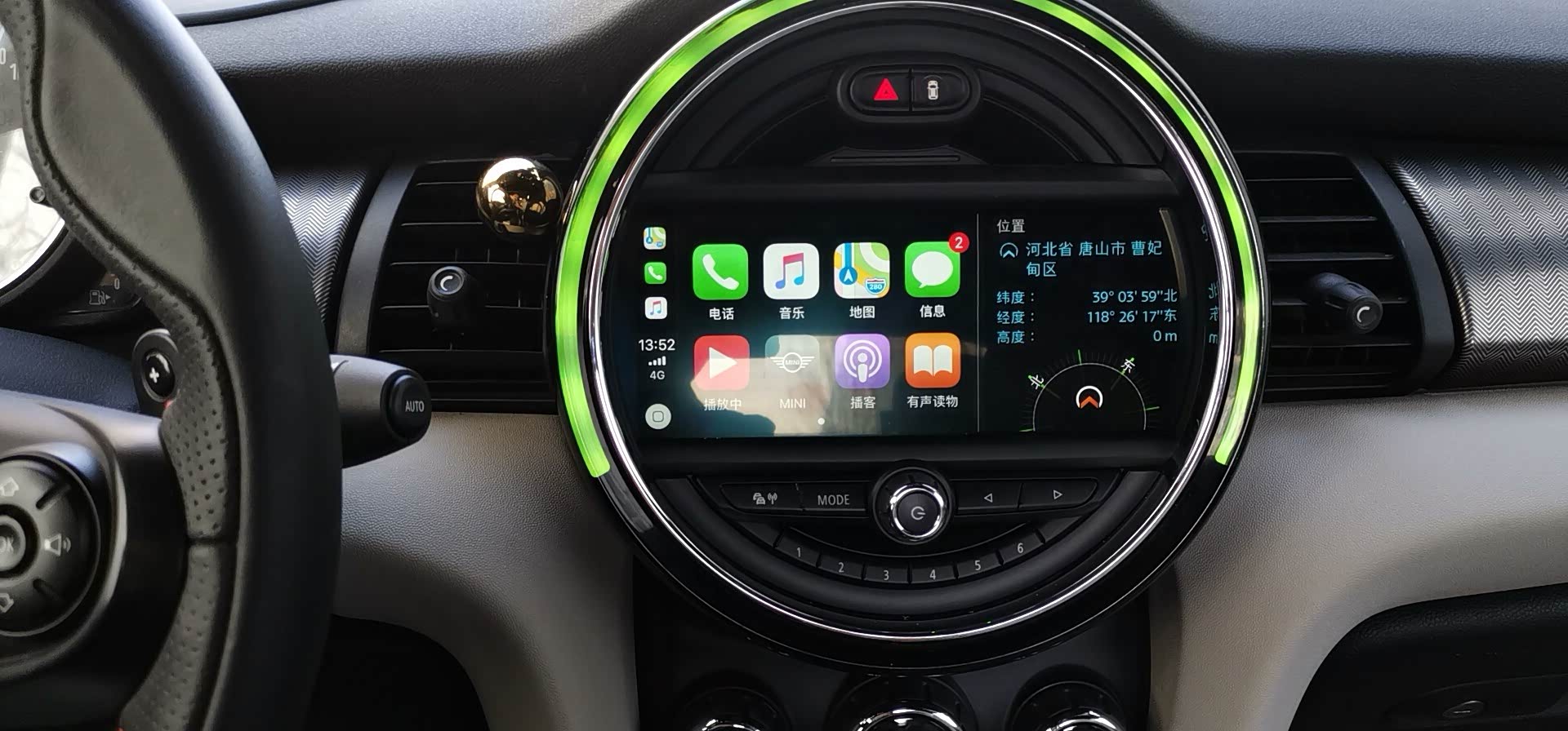

今天互联激活了,依然无法刷出carplay。各方咨询了一下,我的是小主机,本身就不带地图选项的,所以貌似刷不出来。
不知道论坛里刷出来的各位大大们是不是都是本身就带了地图选项的大主机。

小主机刷不出来!我已经换大主机了

哪能看是不是大主机?我的是大屏幕,同样刷不出来carplay
宅男土 关禁闭 已屏蔽
宝马1系(进口)
原厂带互联的才行 小主机都可以
要是后期自己想改 目前只能是evo主机才能刷
1000多块

gt69696 2019/03/19 03:43:04 发表在 4楼
好像最简单就是看你屏幕有没有导航(地图)这个选项。

出厂不带导航的都是小主机,带导航是EVO大主机,单换主机一般在6000左右,小主机如果是evo可以刷出来,如果是HUB是刷不出来的,只能换主机

史努比430 2019/03/19 13:40:12 发表在 12楼
怎么看小主机是不是evo,怎么刷呢,求教大神!

love101ten 2019/03/19 13:46:57 发表在 13楼
这个你需要去4s店或者专门改装的店,用电脑读取OBD的主机信息

evo主机才可以刷
