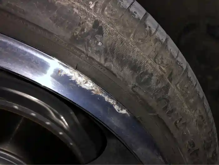

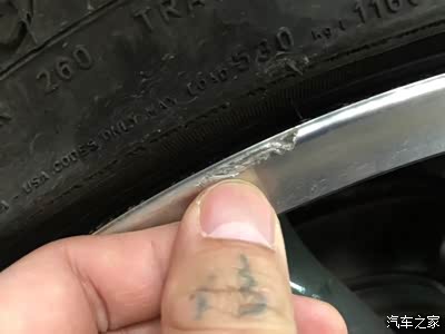

问 轮胎和轮毂都伤到了,需要更换吗? 删除 推荐精华 置顶 取消置顶 关闭回复 打开回复 推荐编辑 楼主禁言 移动帖子 重置头像 操作记录 跟陆毅打亲家99 0浏览 · 2019-03-09 16:27 车型是2018款2.0t三门赛车手。路上修路有个坑没看见,请问需要更换吗?即便能用都影响美观了,心疼,顺便咨询下车友们原厂轮毂和轮胎的价格?谢谢! 举报 打开汽车之家 阅读体验更好 相关问题 更多 问一个mini半个灵魂 0回答 问求助各位大神 0回答 问mini异响 0回答 问各位大神,求教。。。 0回答 问机油保养提示无法重置 0回答 问R60碳罐电磁阀更换 0回答 全部回复 只看楼主 A09510 关禁闭 已屏蔽 比亚迪S6 目测轮胎没有鼓包不需要更换 2019-03-09 16:28 回复 沙发 屏蔽此人 举报 删除 取消删除 禁言 重置头像 共有条对话 > 人在他乡33 关禁闭 已屏蔽 秦新能源 轮毂只要没有裂,没有变形还是可以用的, 轮胎市区可以用,跑快速路或者高速就换。 2019-03-09 16:29 回复 板凳 屏蔽此人 举报 删除 取消删除 禁言 重置头像 共有条对话 > ZiP3NG 关禁闭 已屏蔽 这个要是在市区开的话可以考虑先不换,Yoshi需要跑高速就建议还是更换了吧。 2019-03-09 16:34 回复 地板 屏蔽此人 举报 删除 取消删除 禁言 重置头像 共有条对话 > fkvij666 关禁闭 已屏蔽 英朗 侧面是轮胎最薄弱的地方,有破口会增加很多不稳定性,虽然能用,没有露出帘线。但是更换比较省心 2019-03-09 16:51 回复 屏蔽此人 举报 删除 取消删除 禁言 重置头像 共有条对话 > 荣添RT 关禁闭 已屏蔽 MINI 轮毂喷漆店可以修补,两百闷,我前天也刮到了轮毂! 2019-03-09 17:29 回复 屏蔽此人 举报 删除 取消删除 禁言 重置头像 共有条对话 > 刀羊氏 关禁闭 已屏蔽 思铂睿 ***没有,继续造 2019-03-09 18:54 回复 屏蔽此人 举报 删除 取消删除 禁言 重置头像 共有条对话 > sealzhang329 关禁闭 已屏蔽 Stelvio斯坦维 缺气保用胎 这点小伤继续用一点问题都没有 2019-03-09 19:38 回复 屏蔽此人 举报 删除 取消删除 禁言 重置头像 共有条对话 > 还想在主楼增加内容?点击续写主楼内容 登录 参与更多互动 发表回复 打开App,查看更多评论 首 页 上一页 下一页 末 页 跳 转 取 消 还想在主楼增加内容?点击续写主楼内容 登录 参与更多互动 系统故障 发表回复 图片最多上传9张 微信好友 微信朋友圈 新浪微博 QQ好友 QQ空间 取消 相关推荐 加载中
