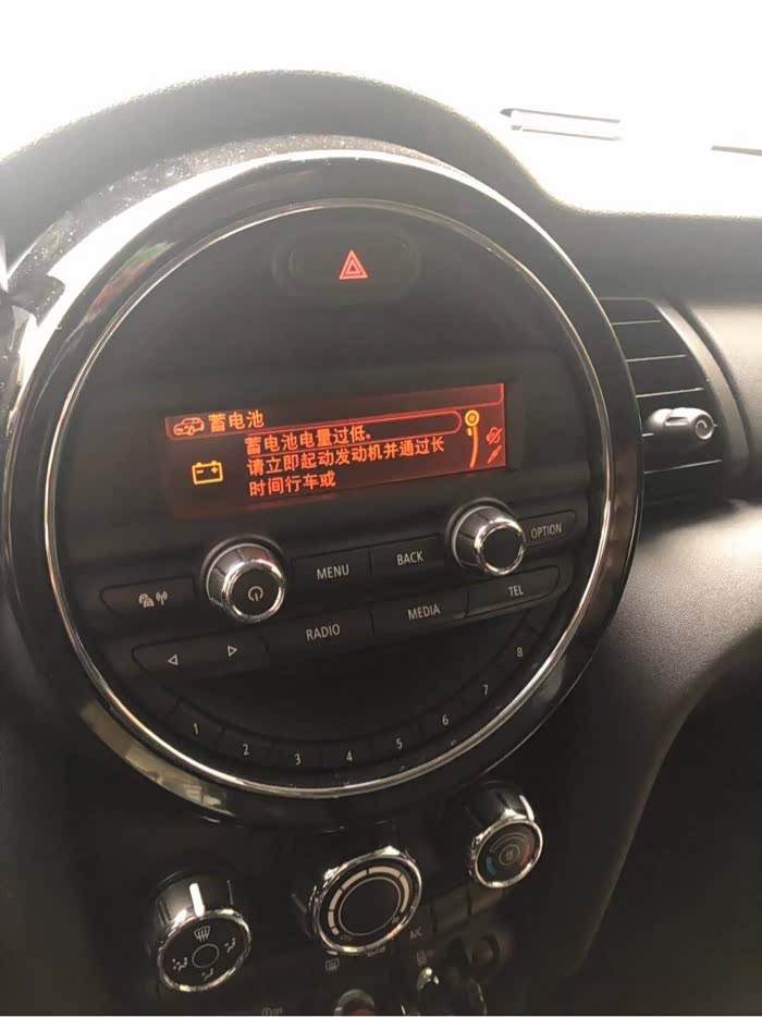

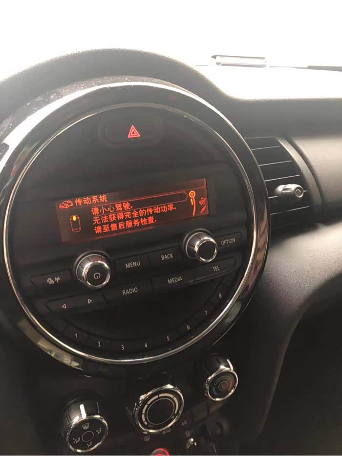

启动后提示无法获得完全传动效率,打不着火
leo不是狮子座
0浏览 · 2018-12-30 11:09
如图,最近启动前都是提示无法提供服务,需重新设置时间日期,重启后才可以打火启动,今天直接提示无法获得传动效率,又开始提示蓄电池问题,有没有车友知道这是什么问题,4s店元旦售后没人上班,等着用车,16年7月的mini one 五门,才2万多公里

大概率是集成供电模块有问题,可以索赔

我前几天遇到了,还拖车到4s店,最后检查是电瓶亏电,换了新电瓶,2480,建议你打保险公司电话,要保险公司安排人给你接电,启动后去卖电瓶店检测电瓶电压,不行就换新的,不要去4s店换,太贵
