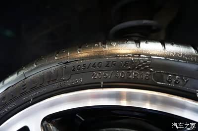

如题,205感觉抓地力不够

我是原厂jcw506的轮毂 7J的 225上不上去.最多215.

我是JCW的,能换225 40 R18的胎。就是胎面离避震筒距离非常非常非常近,插几张A4纸的距离,心理承受力低的人可以换215的,但215胎很不好找。

我说225上不上去就是因为蹭避震桶.所以最好还是215的.到现在我都没有找到合适的215

我的是壁不了刹车的那款506.我上过225.蹭避震桶.所以就换回205.一直在寻找215的规格.到现在都没有找到合适的215.

再说一下,JCW换225,40,R18,不蹭避震筒,只是离避震筒非常近而已。我现在的225,40,R18已经跑了1年多了。

215感觉没啥必要,厚度没比205的多多少,而且这种规格还很难找。不如一次上225。
