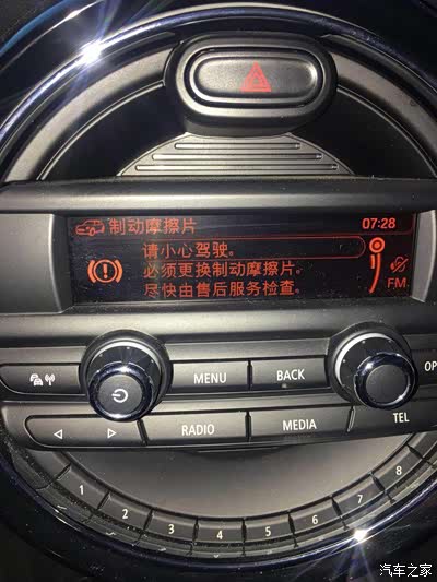

大家帮忙看看,此故障灯的意思
礼拜一2015
0浏览 · 2018-01-30 09:39
刚保养,一万出头
难道需要换刹车片了
大约多少钱啊

这个应该是车辆设置的更换时间提示,厂家都是保守估计,具体要不要更换还是去4S店检查下,还有平时踩刹车时候有没有异响也可以判断。

刹车片磨损报警,该换刹车片了!刹车片磨损报警,该换刹车片了!刹车片磨损报警,该换刹车片了!

才一万公里刹车片不可能磨损没了,先检查一下看看吧,不行就打电话给4s问问情况。

这个应该就是提示你刹车片磨损报警,该换刹车片了!这个不是小事,楼主应该去检查一下,是否该换刹车片了

您分析的很有道理
起码五万公里后才该换啊

mini新车的刹车片普遍大范围存在过度磨损状态。普遍存在2万不到即报警,且的确磨到了刹车感应线造成报警!换第三方的应该就没那么快了!

bmw和mini刹车片(前后各一个)上都有一个小片的感应器,刹车片磨损到一定程度的时候会开始磨到感应器,感应器磨损以后不知道是电流,还是电阻的会变化而导致报警。如果安装不正确被不小心磨损到也会造成报警,或者感应器另一端接口出有问题也有可能。要是不知道怎么检查刹车片就送到修车铺,不过最好是跟着看看省的被宰,1万公里绝对不至于磨光。要是需要的话我可以照张照片给你做参考

现在mini的刹车片里面没有金属物质了所以20000左右就要换不耐磨,老款的刹车片是金属颗粒刹车片能用到5万公里左右才要换。

我2万报警了,你1万保修的

我一保早8000
现在刚二保
不到2万
