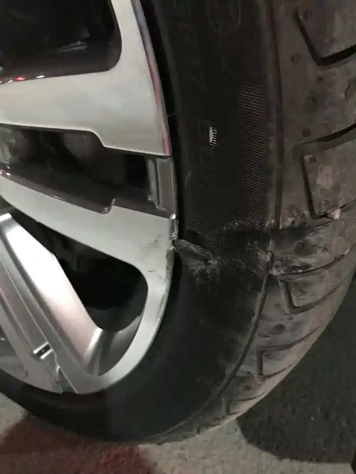

帮我看看需不需要换轮胎
肉完2016
0浏览 · 2017-12-23 01:38
不小心蹭到,需不需要换

轮胎都这个样子了肯定只有换了,而且还是轮胎侧面为了安全必须换掉,如满意望采纳!

应该没事,蹭掉点表皮,市区跑吧

是啊。但是又很纠结要不要换,换的话多少钱

不用换,一条品牌的防爆胎挺贵的,在市区跑没事

那行吧,先不换,跑长途以后再说吧

关注一下胎压,换的话得换2条。换普通胎吧,防爆胎容易出问题

为什么要换两条?

这个在侧面要换,安全第一

轮胎磨损不一样,会影响驾驶

新车,换一条就可以了,刚问啦,谢谢

换不换取决于你的口袋!口袋鼓鼓的,还问啥?换了!口袋羞涩!再观察几天,不漏气,市内跑没问题。长途就必须得换啊!

多问几家轮胎店,比在这里问靠谱。

仅仅是表层破损
没有伤到侧壁帘子布
怕毛线~~~
不放心就去4S问问
4S也必须这样跟你讲的

需要看一下是否该口子已经破损或伤及内部的帘子布材料了,如果胎侧已经破损的话,我们不建议修补了,如果该口子并未伤及帘子布材料,那还可以继续使用但需定期查看伤口有否扩大,帘线有否损伤,如果有的话请及时更换新轮胎。如果明确有漏气或者鼓包现象,轮胎都不建议继续使用了。

必须换了
