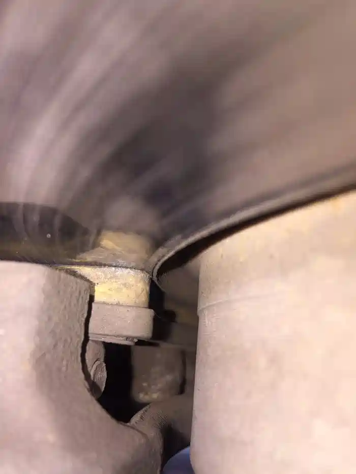

发现小车顶起标志打火时出现了,然后松开手刹手刹灯也呈红色亮着,估计刹车片报警了,看了一眼信息,说是后刹车片。但看了一眼后轮的刹车片感觉还可以。
上图给大家看看,是不是不换刹车片和感应线就一直报警?没法子消除报警吗?
感觉厚度还可以丫
显示已经故障行驶20km了

刹车片的磨损传感器没坏的话。是可以复位的。

我调到这个界面,按住bc键,没有反应,还是这个界面,是不是已经磨到感应器上了

看看内片是不是磨到了

看看内片是不是磨到了
得卸下来看是吧。

开钥匙门所有仪表灯都亮的那个档。自检完了。按住里程表复位按钮。直到出现保养提示。按pc建就可以调整你想复位的那个。按住PC建就会出现复位的英文按住即可

拆轮胎就能看见

换线

这个必须换线了
手巧的可以自己补线
原装线第一层是0欧姆 第二层是470欧姆 两个电阻值

就是换感应线呗

    我的也是,换了线和片 依旧不能复位

    我还没换呢,换了后可能需要修车师傅给电脑消除一下。

      刹车片厚度不够,换线也照样磨到亮灯,检查刹车片厚度吧。

      这车就这样刹车片很厚就报警了,这个报警线触点设计问题。
