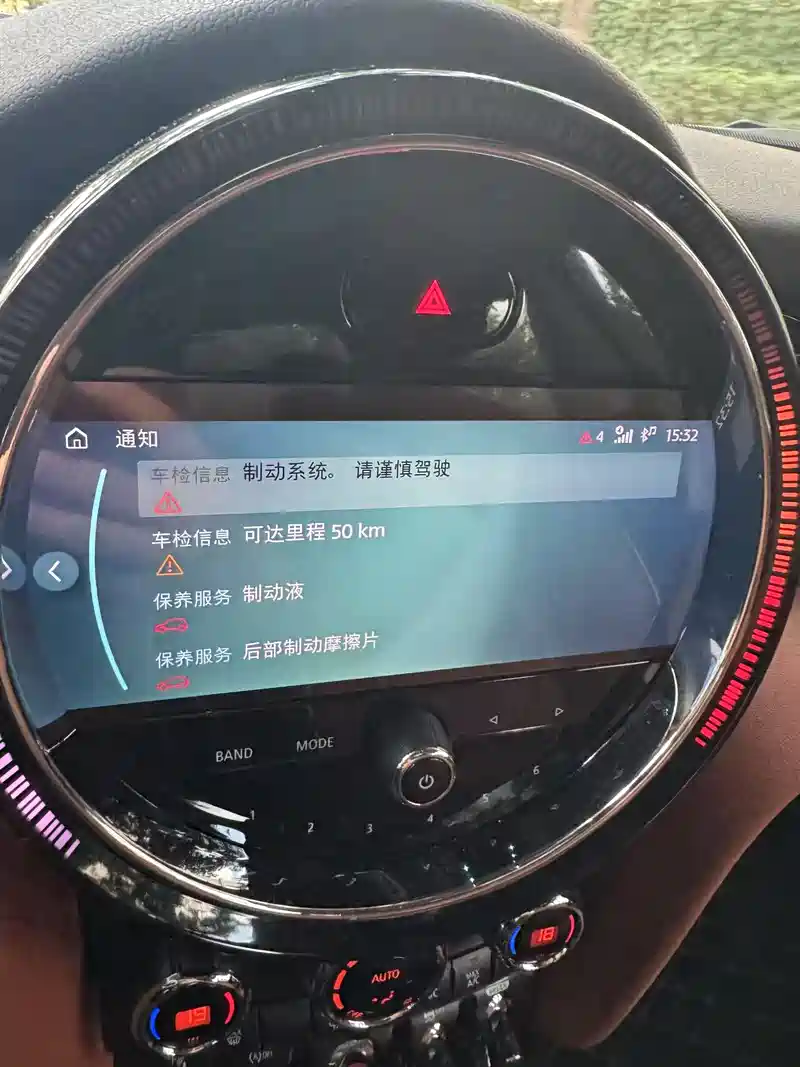

问 提示换刹车片和油 删除 推荐精华 置顶 取消置顶 关闭回复 打开回复 推荐编辑 楼主禁言 移动帖子 重置头像 操作记录 拿摩温 0浏览 · 2025-08-15 11:42· 发布于上海 4S店已换,2600,下次能不能在外面换,忒贵了 举报 打开汽车之家 阅读体验更好 相关问题 更多 问宝马迷你换挡套装 0回答 问r55s避震高度 0回答 问mini异响 0回答 问雨刮器问题求教 0回答 问关于棒球帽价格 0回答 问三缸或者四缸 0回答 全部回复 只看楼主 小海鱼 关禁闭 已屏蔽 本田CR-V 这东西在外边换就行,一点问题没有 2025-08-15 13:34 回复 沙发 屏蔽此人 举报 删除 取消删除 禁言 重置头像 共有条对话 > 车轮上的自由 关禁闭 已屏蔽 MINI的刹车片和制动液完全可以在外面换,买ATE或者TRW的刹车片,制动液选DOT4标准的,找个有电脑能复位保养提示的修理厂就行。4S店2600确实坑,外面换同样的东西能省一半多,记得让师傅检查下刹车分泵回位顺不顺畅。 2025-08-15 21:22 来自北京 回复 板凳 屏蔽此人 举报 删除 取消删除 禁言 重置头像 共有条对话 > leonn_119 关禁闭 已屏蔽 葛尔法 优瑞 天合 都是原厂配套品牌 四五百元 刹车油 用ATE 或者原厂 超不过二百 这两项工时最多三百元 最最简单的项目 路边学徒工都会弄 多花那1600吃点啥不行。 2025-08-16 07:46 来自河北 回复 地板 屏蔽此人 举报 删除 取消删除 禁言 重置头像 共有条对话 > leonn_119 关禁闭 已屏蔽 更何况 刹车片 葛尔法是意大利进口的 优瑞是德国进口的 4s给你换的啥还真说不好 现在4s 刹车片有一部分是宝马包装里面装的国产无标的。。。 2025-08-16 07:51 来自河北 回复 屏蔽此人 举报 删除 取消删除 禁言 重置头像 共有条对话 > 还想在主楼增加内容?点击续写主楼内容 登录 参与更多互动 发表回复 打开App,查看更多评论 首 页 上一页 下一页 末 页 跳 转 取 消 还想在主楼增加内容?点击续写主楼内容 登录 参与更多互动 系统故障 发表回复 图片最多上传9张 微信好友 微信朋友圈 新浪微博 QQ好友 QQ空间 取消 相关推荐 加载中
