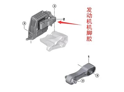

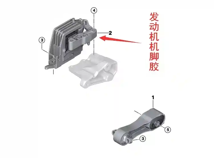

15年F55车型,18年开始震动,全车有发动机支架、发动机机脚胶、变速箱机脚胶,确实很容易老化,上面橡胶都化了,前俩个更换后缓解了震动问题,近两年震动又大了,打算更换变速箱的,也没打开看看之前更换的现在磨损的咋样了,
大家都有换过吗?另外,现在车7.3万公里了,期间换过发电机,两幅全车刹车片,四条轮胎去年也换了,近期打算换变速箱油(大家推荐重力还是循环,说明书上说终身免维护肯定不靠谱)、防冻液,再检查一下正时皮带,刹车油前两年换过一次,大家交流一下,还有啥要注意的吗?

机爪胶定期更换就可以了,橡胶制品的老化在所难免,自动挡免俗享有换法分为两种,一般自动变速箱油每年或6万公里更换,手动变速箱油一般为4-6万公里更换一次。以下是变速箱油更换方法:1、重力更换。与更换机油原理相同。将油底壳的螺栓拧松,依靠重力让变速箱油流出。这种方法最简单,不过不能将变速箱油放干净,变速箱油不能全部排出,主要因为机械构造存在凹陷、坑洼等死角。2、循环机更换。在循环机内部加入新的变速箱油,循环机与变速箱的油路接口相连接,在液压作用下,新油会将旧油推出,此方式清洗油路更加干净。新的变速箱油用量越大,清洗更干净。一次循环机换油大约需要10-13升的变速箱油。循环机更换时间大概在40-80分钟。3、拆卸油底壳换油。此方式为根源清洗法,还可以清洗油滤。

ista系统说咋换就咋换
