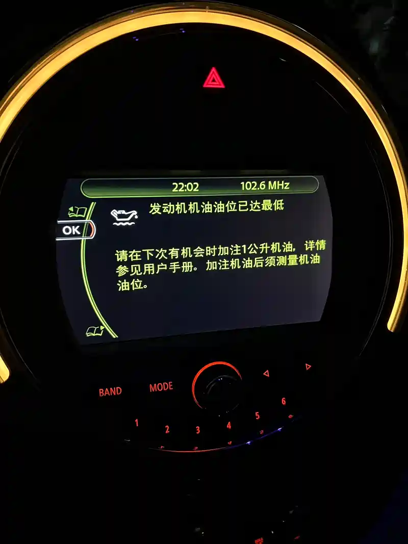

clubman提示加注1升机油是什么问题?
黄老实x
0浏览 · 2022-05-09 02:44
16款mini clubman 2.0t, 22年1月才换了机油,这最多才跑了2千多公里,4月底就提示这个,前几天开去修理厂升起来检查了说没漏,也没有烧机油的情况,没找到原因,于是昨天先加了1升,机油尺显示油位正常,结果还是显示这个。16年11月买的车,现在总里程才4万多公里,是哪里坏了?
之前没有发生过这种情况。

不是烧了就是漏了 ,去修理厂检查一下吧

不用一升 加半瓶就好了

传感器坏了?

要么烧,要么漏。但烧也烧的太严重了。

保养时机油没有加够量

我的也是16款的2.0t、现在跑了6000公里也提示了这个,请问现在解决了么?

最后说是气门室盖出问题了,导致烧机油了,换了气门室盖,清洗了气门和缸内积碳,今年3月换的,到目前倒没出问题
