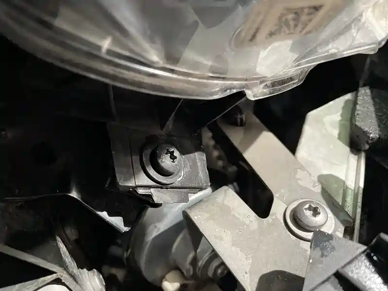

问 关于f56大灯滑丝的问题 删除 推荐精华 置顶 取消置顶 关闭回复 打开回复 推荐编辑 楼主禁言 移动帖子 重置头像 操作记录 我没钱买3系 0浏览 · 2022-02-19 19:17 如题,f56的one,想更换副厂高配大灯,更换的时候发现下面的螺丝滑丝了(和螺母一起转),请问有车友遇到一样的情况吗?如何解决? 举报 打开汽车之家 阅读体验更好 相关问题 更多 问仪表背景灯不亮 0回答 问请教各位Mini车主 0回答 问各位油耗多少啊? 0回答 问mini异响 0回答 问雨刮器问题求教 0回答 问关于棒球帽价格 0回答 全部回复 只看楼主 年轻又时尚 关禁闭 已屏蔽 帝豪GS 应该是下面的固定螺母松了,可以找一个小点的平板扳手卡进去,把它固定一下就能够拆掉。 2022-02-19 19:22 回复 沙发 屏蔽此人 举报 删除 取消删除 禁言 重置头像 共有条对话 > tjcool 关禁闭 已屏蔽 ATENZA 我改灯的时候也遇到了,店家废了很大的劲才弄下来 2022-02-21 16:58 回复 板凳 屏蔽此人 举报 删除 取消删除 禁言 重置头像 共有条对话 > 船头的哥哥 关禁闭 已屏蔽 换机脚垫的时候碰见过,拆的时候,第一下不要拧的太用力,要是已经滑了,那就要两个人,一个人用尖嘴钳夹住下面,第二个人上面转,很痛苦 2022-02-22 17:13 回复 地板 屏蔽此人 举报 删除 取消删除 禁言 重置头像 共有条对话 > 还想在主楼增加内容?点击续写主楼内容 登录 参与更多互动 发表回复 打开App,查看更多评论 首 页 上一页 下一页 末 页 跳 转 取 消 还想在主楼增加内容?点击续写主楼内容 登录 参与更多互动 系统故障 发表回复 图片最多上传9张 微信好友 微信朋友圈 新浪微博 QQ好友 QQ空间 取消 相关推荐 加载中
