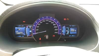

11年9月的车2.0尊贵版,现136677公里,换过空调压缩机X1,变速箱跳档维修过X1,换过右后车窗玻璃升降机X1,追尾CRV一次,本前脸补漆,CRV尾部大修。被救援背车追尾一次,本车换后保险杠、校正尾门。由于走颠簸山路和我们这里的国道坑坑洼洼换前减震X4,后减震X2,更换方向机助力油连接软管X1,其他正常保养更换件就不一一列出。
