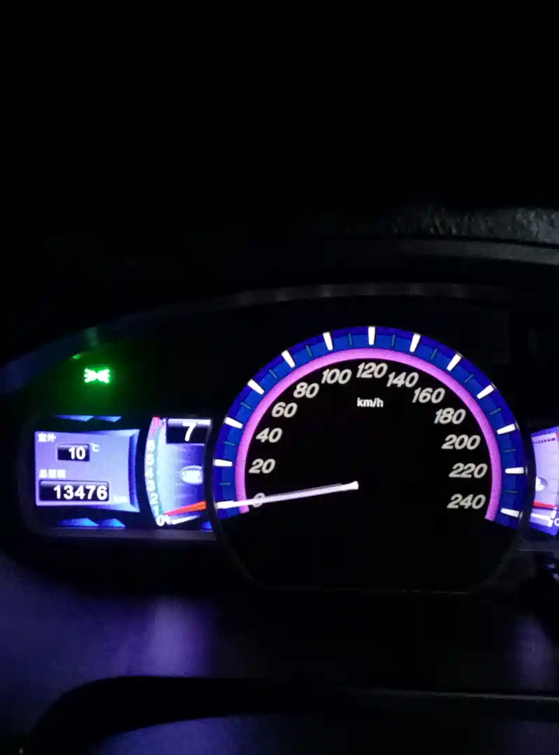

驾照考得早,当时不考灯光。汽车说明书买回来没几天也掉了。两年夜间我一直保持自动灯,也就是下图情况,
发现有时候很亮,有时候真的很暗。
今天发现可以调成这样,这才是大灯吗?夜间一直这样?

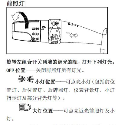

AUTO 位置——可点亮近光前照灯及小灯。根据光照强度传感器所感受到的光照强度情况,这些灯自动点亮或熄灭。
光照强度传感器位于仪表板的顶部,不要将传感器盖住,或者溅上任何液体。
远、近光——向前推转向信号杆,直至听到咔哒声。此时,远光指示灯将亮起。若要切换回近光灯,将转向信号杆拉回即可。
远光灯闪烁——将转向信号杆轻轻往回拉,然后松开即可。
将调光旋钮位于“OFF”档,也可以使远光灯闪烁。

前雾灯打开的标志亮,肯定亮啊!

右下绿大灯是雾灯吗?

右下绿大灯是雾灯吗?
对的,你看看说明书!你的驾照是买的吗?

那还有一个朝前的黄灯,和朝后的黄灯是什么?说明书早就弄丢了,

直接自动,你的图远光打开了还是关掉吧。
木槿流年 关禁闭 已屏蔽
比亚迪S6
自动大灯在光线不是很暗的情况下开的是示宽灯,近光灯不开的。只有光线很暗了才打开近光灯。
