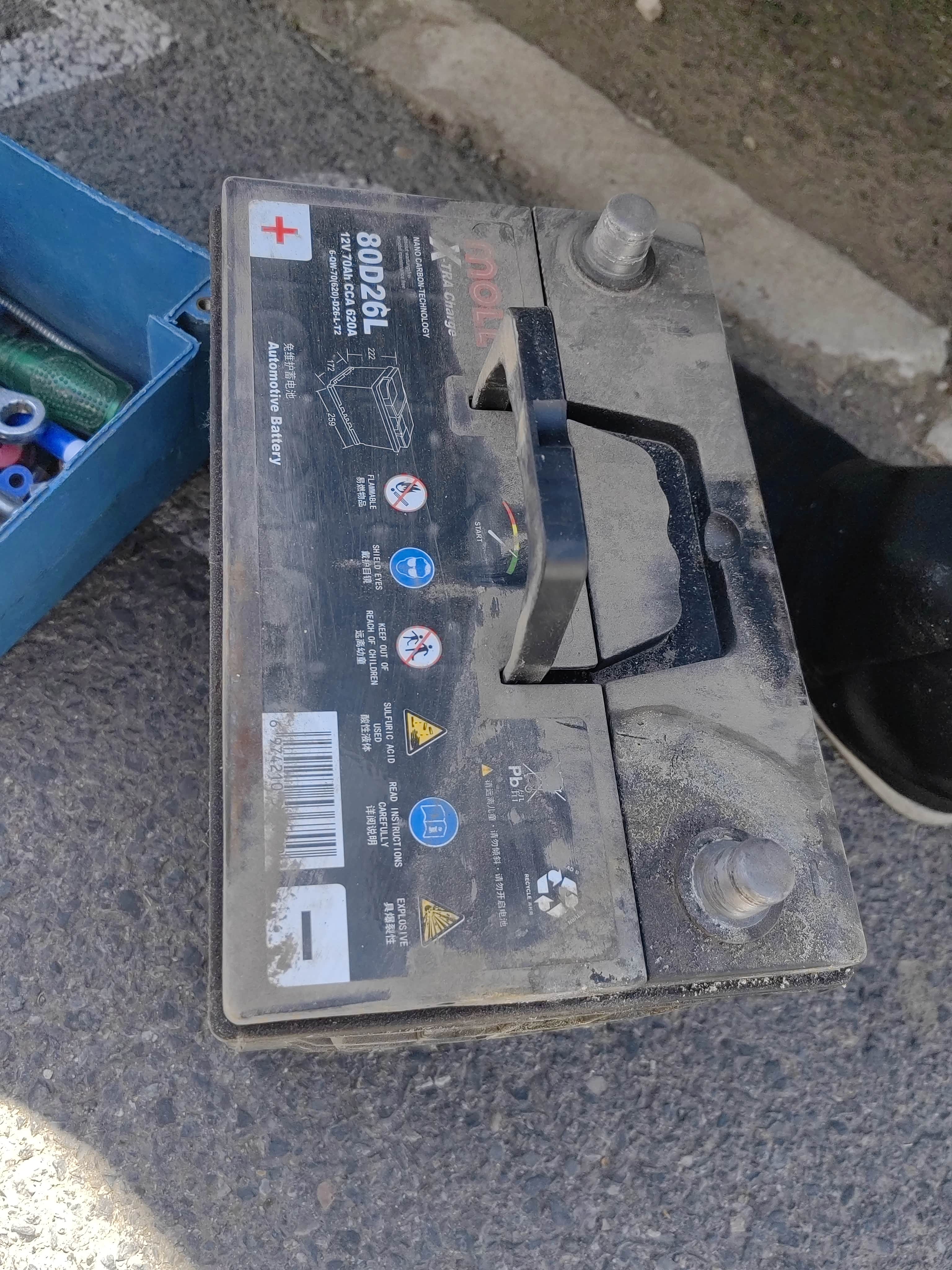

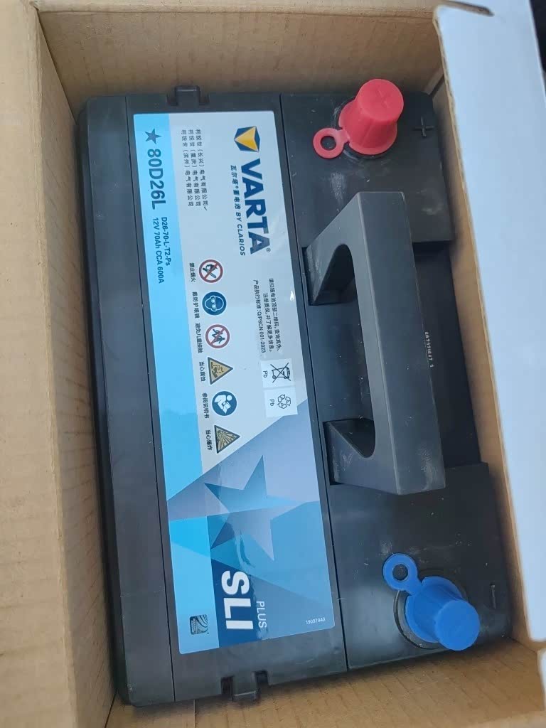

今天更换了电池,之前的电池看着负极有些漏液了。换完之后,车启动正常,因为是中午,没有注意到后面的灯,下午发现后刹车灯一直亮着。然后不管做什么操作 它都是亮的 熄火儿也是亮的,在途虎做了检测 都是正常的。这个问题 请问有人遇到过吗?

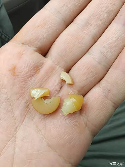

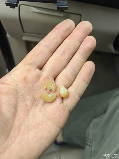

看看驾驶位的刹车踏板下面有橡胶垫碎片吗,如果有就是这个原因,踏板顶不到开关,刹车灯就一直亮。

cs35潜在用户 楼主 关禁闭 已屏蔽
谢谢 我我在主驾发现了这些碎了的小零件,这个是不是就是那个垫片呢

找个合适的螺丝加螺丝帽,替换碎掉的塑料卡扣,比塑料的耐用,我都换了有七八年了,没有再出现过相同问题。
