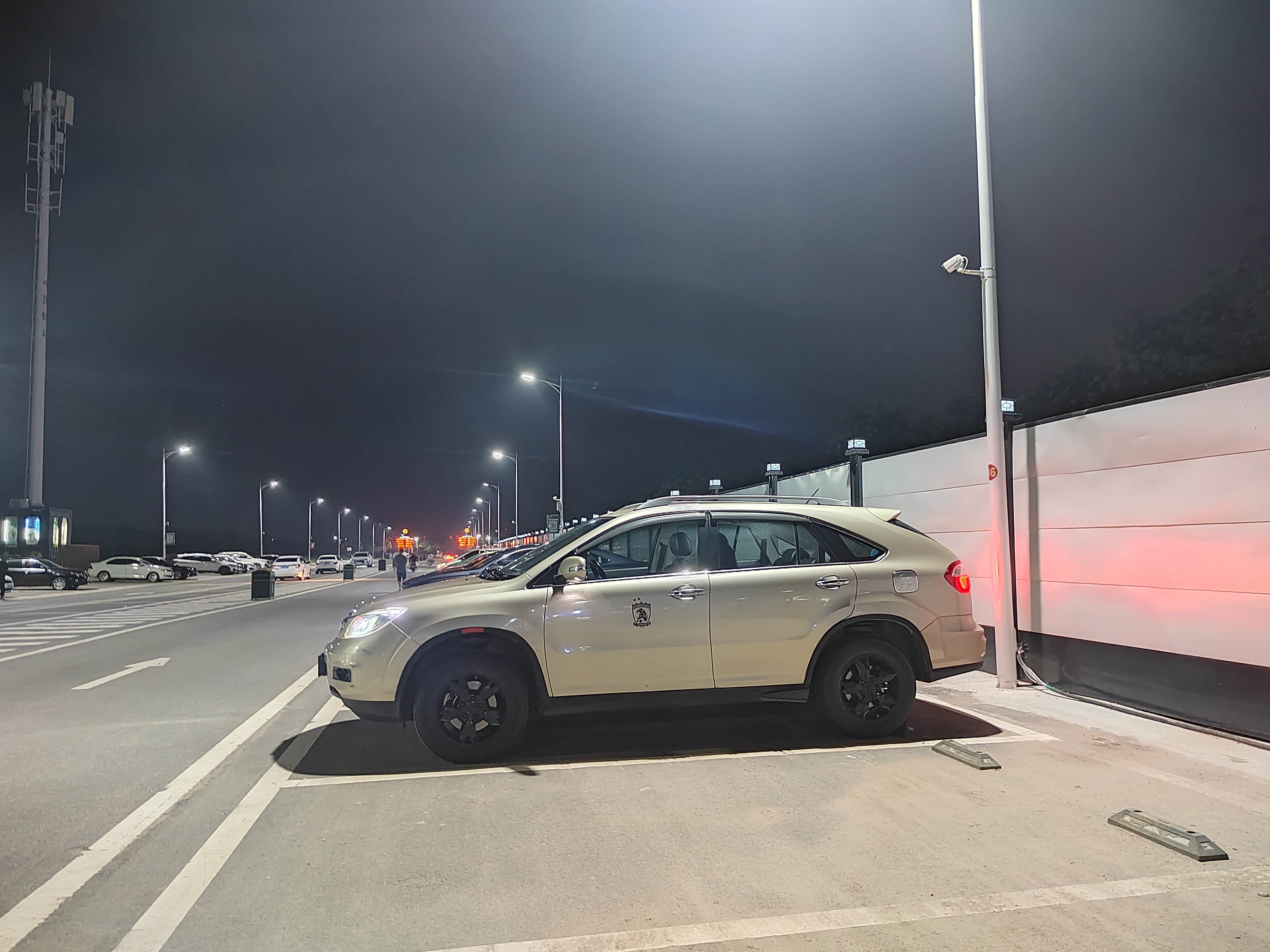

       上上周因为发动机烧机油严重,踩油门冒黑烟,就在熟人修理厂修理,说是问题不是很大,镗了缸,换了正时皮带(正时皮带第一更换的时候是10公里大概,准备把车整备一下,再开几年,所以17万8千公里时候,也就是这次换的),三元催化换了两次了,都是便宜货,这次又有点不起作用的,发动机故障灯亮了。
       修完之后,怠速情况下,方向盘抖动,开空调后抖动更严重,修理厂说是新机脚垫就是这样,我咋觉得不对劲呢?还没给付钱,准备找他去,同志们,是不是呢?

去了修理厂,把之前原车的机脚垫换上以后,震动消失,确实是修理厂采购的机脚垫不匹配
