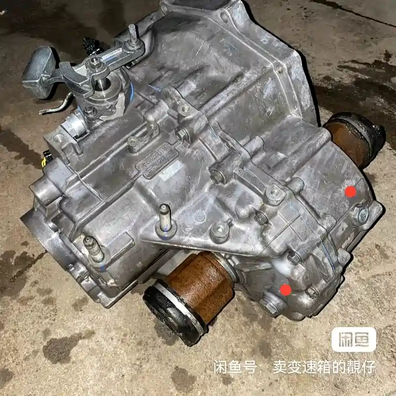

问 6DT25手动六速变速箱的加油口螺丝在哪? 删除 推荐精华 置顶 取消置顶 关闭回复 打开回复 推荐编辑 楼主禁言 移动帖子 重置头像 操作记录 载你看世界 0浏览 · 2025-08-10 17:30· 发布于广东 6dt25手动六速变速箱加油口是哪个螺丝? 举报 打开汽车之家 阅读体验更好 相关问题 更多 问求坛友帮个忙 0回答 问这个灯不亮怎么解决? 0回答 问比亚迪s6跑高速没力 0回答 问比亚迪s6手动14款 0回答 问转向有点发卡 0回答 问我该用哪款机滤 0回答 全部回复 只看楼主 秦始黄焖鸡 关禁闭 已屏蔽 长城大狗 你看变速箱中间缝下边看有一个大内六角的螺丝,松开就能放出来,但是6DT25好像是自动挡的代号吧,6T25应该是手动的吧 2025-08-11 14:11 来自吉林 回复 沙发 屏蔽此人 举报 删除 取消删除 禁言 重置头像 共有条对话 > 逝去的青春VS80后 关禁闭 已屏蔽 比亚迪S6 找不到,就用放油那个螺丝啊,在底部 2025-08-17 13:54 回复 板凳 屏蔽此人 举报 删除 取消删除 禁言 重置头像 共有条对话 > godwzy 关禁闭 已屏蔽 倒车灯开关知道不 挂档机构上面的 拆了它 从上面用漏斗加 很方便 2025-08-17 18:17 来自新疆 回复 地板 屏蔽此人 举报 删除 取消删除 禁言 重置头像 共有条对话 > wp_4516 关禁闭 已屏蔽 比亚迪S6 手动变速箱就是从放油螺丝那加的,一般变速箱不拆下来,都是用专用的手动泵压进去的。 2025-09-22 12:21 来自江西 回复 屏蔽此人 举报 删除 取消删除 禁言 重置头像 共有条对话 > 还想在主楼增加内容?点击续写主楼内容 登录 参与更多互动 发表回复 打开App,查看更多评论 首 页 上一页 下一页 末 页 跳 转 取 消 还想在主楼增加内容?点击续写主楼内容 登录 参与更多互动 系统故障 发表回复 图片最多上传9张 微信好友 微信朋友圈 新浪微博 QQ好友 QQ空间 取消 相关推荐 加载中
