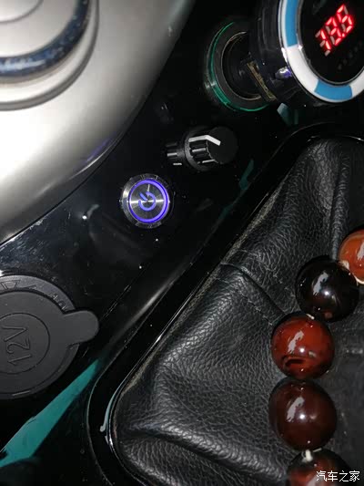

大致在驾驶舱中心偏副驾下面位置有个孔很合适穿进去进入,要拆下档把下面副驾侧的中控外板,负极驾驶舱内就近找个合适位置即可。用100A安德森插头对接,逆变器放副驾下面即可。我接的是16平方线,用的是600W正弦波逆变器做第一逆变器,带充电器给副电瓶充电等。

档把下面加了第二点烟器口,功率可以达到200W,原车点烟器100W输出五分钟不到就会保护。亮灯按钮是加了真空200A继电器,用来控制加装的逆变器通断。旋钮是控制风机调速的,改了原车风机电路,给风机外供电, 驻车时候可以不启动车辆给驾驶舱送风。
