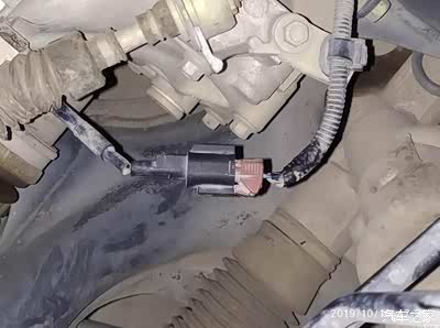

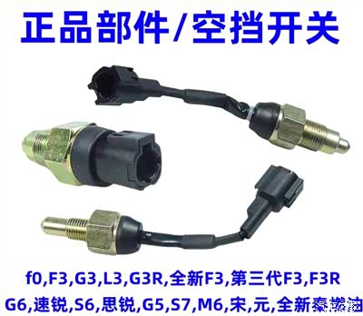

    长城大狗
    我的手动挡小三是网上买了个空挡开关自己轻松换下就好了。这备件大概20米左右。。。
    2025-11-10 18:02 来自四川 回复
    微风火柴棍 关禁闭 已屏蔽
    长城大狗
    变速箱排挡位子是空挡开关
    2025-11-11 02:23 来自四川 回复
