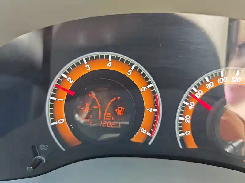

跑低速水温正常,跑高速水温升到5格,空调不制冷,水温降下来,空调才会再制冷
大家解答一下
问一下大家,这个水温在低速正不正常?
因为是,今天刚换的冷却液

刚换完冷却液系统里有空气没排干净,水温暂时偏低是正常的。多跑几天等空气排完就稳定了,要是过一周还上不去就得检查节温器了。

这温度很正常呀

我的L3 一般低速都是4格,高速3格

我感觉不正常,我车一般最多就是4格,即便夏天最热的时候,碰上超级大堵车也是4格,偶尔上一下5格,然后散热风扇启动,

你觉得水温高车子前面的风扇运行没有,如果高温风扇不动检查节温器,。
