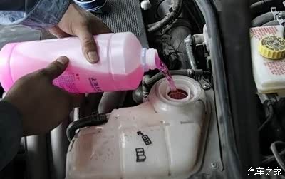

问一下大家。更换防冻液,需要清洗冷却液系统么?怎么清洗呢?

1、清洗水箱的必要性:如果使用的一直都是符合规定的同型号防冻液,在更换防冻液时是不需要清洗水箱的。只有当防冻液被污染,或者水箱出现水垢等情况时,才需要对水箱进行清洗。
2、水箱清洗的具体步骤:一般都是通过添加水箱清洗剂来进行清洗,具体步骤如下:将车辆熄火,待防冻液温度降下来时将水箱清洗剂加注到膨胀水壶内;启动发动机,待散热风扇工作后再将发动机怠速运转5-10分钟;再次熄火,并等待温度降下来,而后在将防冻液排尽,并更换新的防冻液。

需要的
更换时应放干净旧防冻液,将冷却系统清洗干净后,再换上新防冻液

在换防冻液的时候还是建议去清洗一下车辆的散热系统,毕竟里面会有一定的杂质。

更换防冻液是不需要进行清洗的,直接把原车的防冻液放干净之后加入新的防冻液就可以了。
