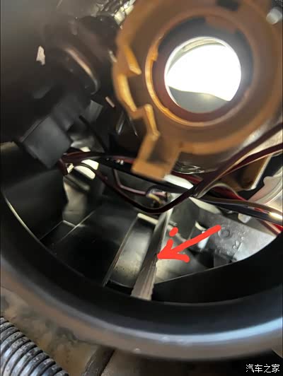

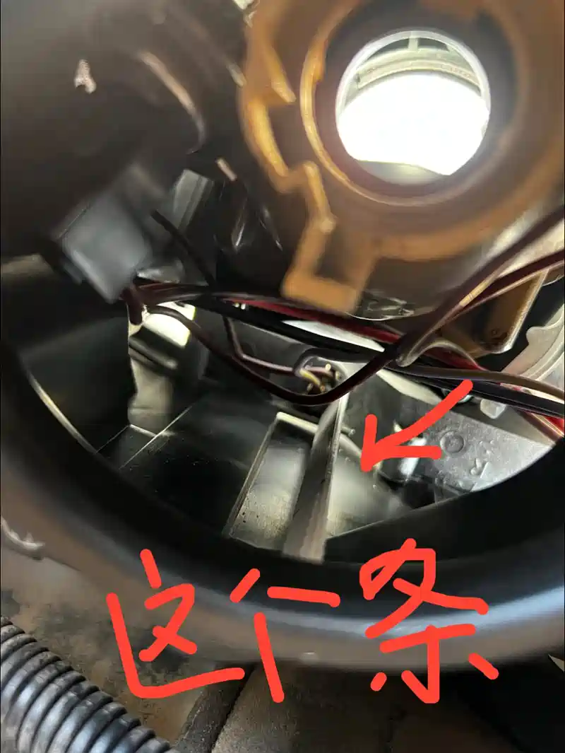

我找到近光灯里面的灰色塑料条了,旋转90度180度都拿不下来拔不出来
求大神帮忙谢谢啦

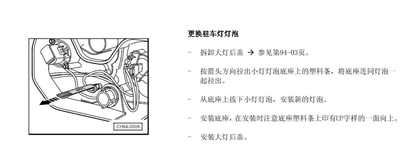

志俊示宽灯那个灰色塑料条要往车头方向平推再拔,卡扣比较紧得用点巧劲。旋转没用得找准角度推,拆的时候小心别把旁边灯脚弄断了。

逆时针旋转90度,180度都拔不出来

红箭七三 楼主 关禁闭 已屏蔽
右边的都拆下来了,左边的拆不下来

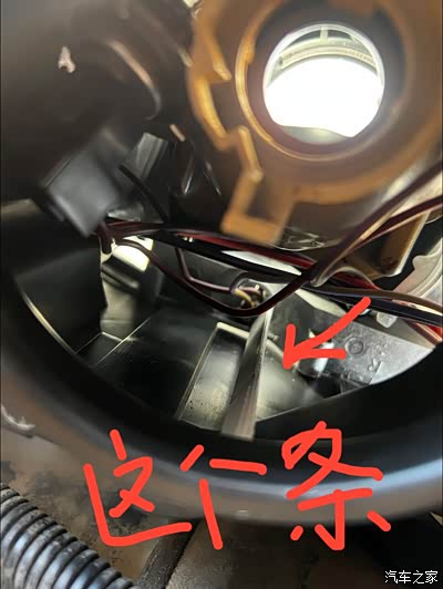

红箭七三 楼主 关禁闭 已屏蔽
是不是需要把空气滤芯外壳拆下来

桑塔纳志俊
志俊的 我试过 有个白色条直接拔即可
