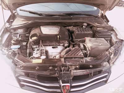

不是加机油漏出来的,是这个有插头的地方渗漏的。车子跑了7万5千公里了,在6万公里的时候开始有渗漏情况,擦干净后没多久就又成这样了。

没事。从线别子渗的。这个是正时油压调节阀,此车只有进气侧有。

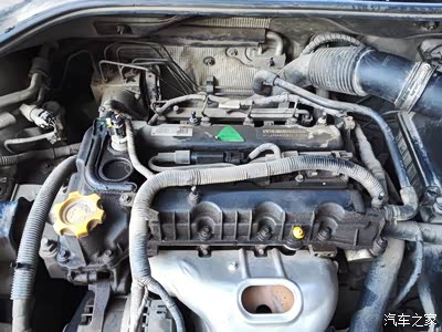

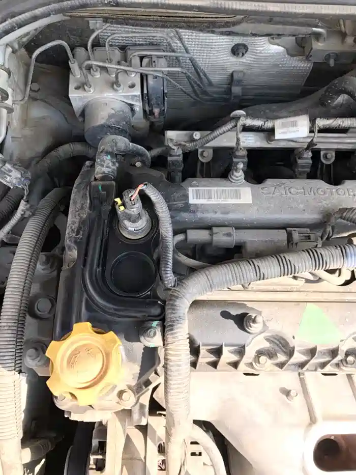

给大家看看我的,其实黄色盖子处,附近和靠后都有些渗漏。绝对不是倒油弄。确实出现面积性扩展。
适当出现,没有严重扩散。就无需研究。因为拆了重新弄,能不能百分之百不再渗油,也不是百分之百的。其次拆了在复原。也不是什么好事。
ATSL,新车渗漏,更是标志性毛病,那也是一串一串,不渗,就不是凯迪拉克。通用很多车型都习惯性漏,ATSL,XTS,君越,君威,甚至荣威950 那几率相对是比较高的。 就像350开空调抖动,那是很多车都存在的,但又不影响正常使用。渗油了就要注意观察即可,也不必浪费心思在上面。
