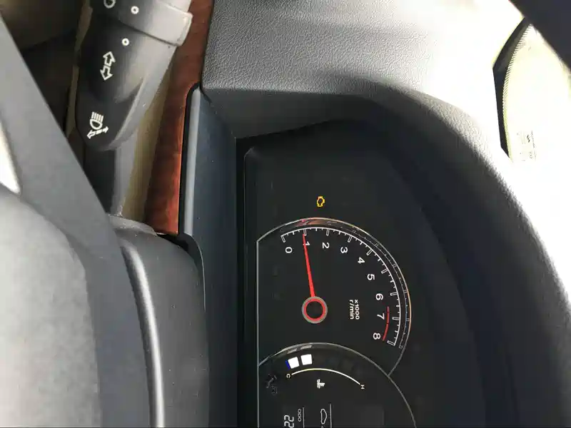

问 抖动厉害 发动机故障灯亮,怎么回事请教一下
- 苏州荣威350
- 0浏览 · 2017-03-01 12:33
上次开着开着车身突然抖动厉害,不过发动机故障灯没亮 。 今天早上车身有开始抖动了,发动机故障灯亮了! 请问下怎么回事 要紧吗? 重新启动后又恢复正常了! 车子2012年6月买的 到现在才开了25000公里
