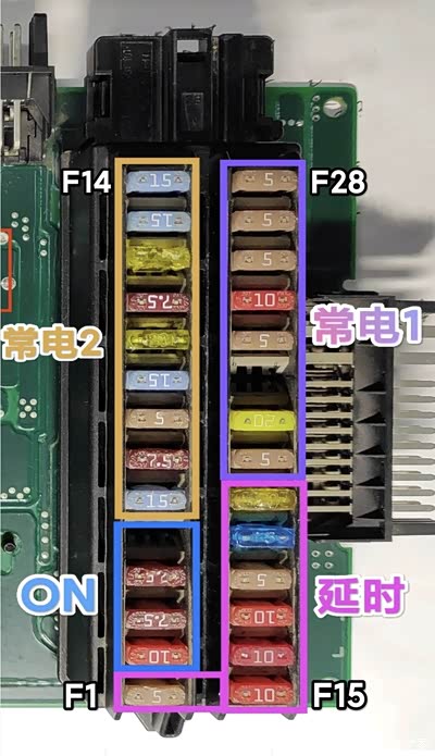

smax导航音响没有电,怎么弄,这个保险丝在哪里?
优质解答
golddisk西安金碟 关禁闭 已屏蔽
麦柯斯
手套箱底下有个保险盒,上面共有28个保险,看看其中的6号保险(F6)。
尘折 关禁闭 已屏蔽
弄个万用表测一下

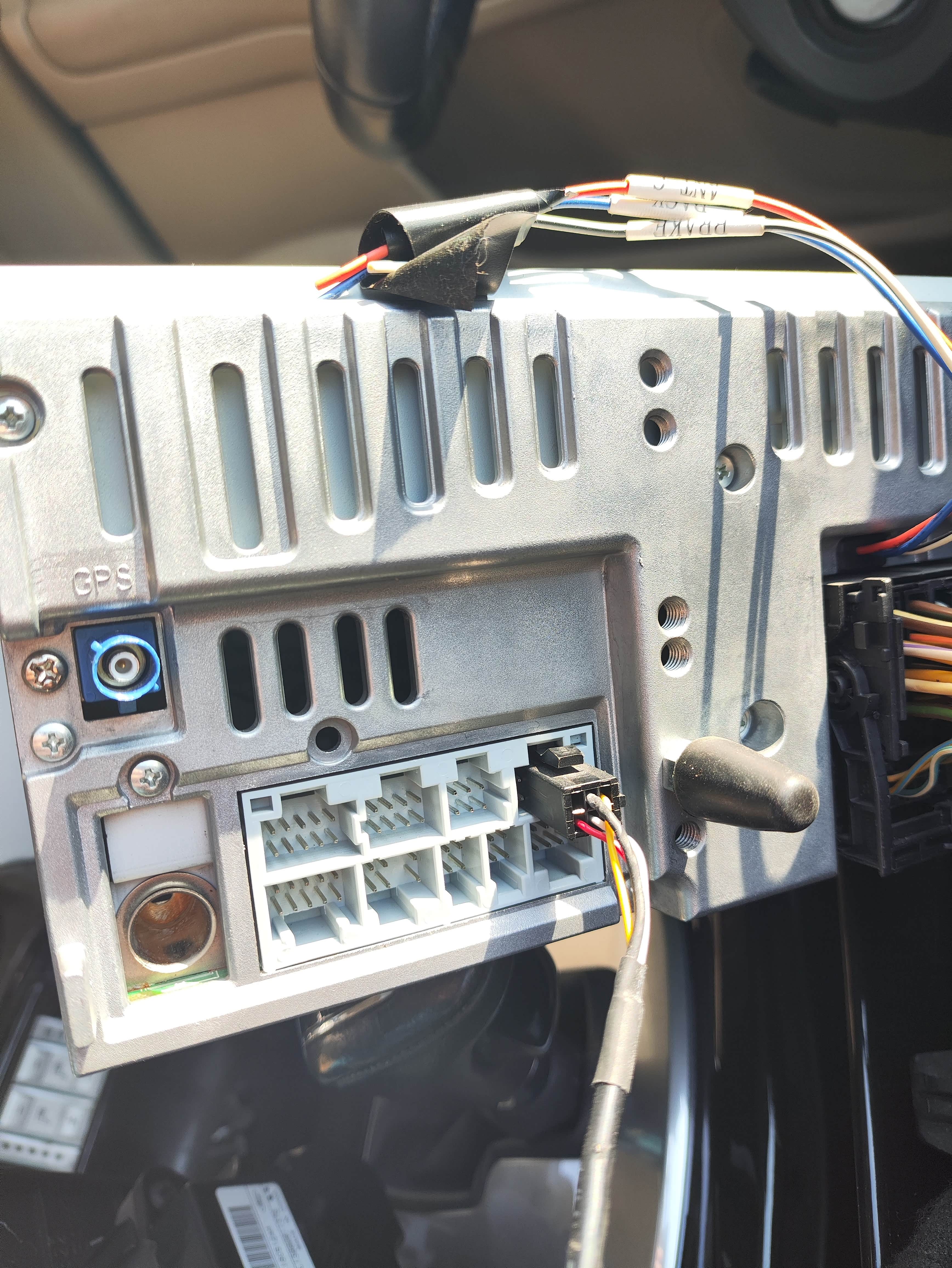

CD机插头上自己也有个保险,排查一下
