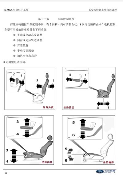

还有主驾座椅高度怎么调  好像找不到   音响放收音机两边都有声音  但是AXU却只有一边有。。。。求解  新人

AUX只有一边响是音频线不配套,换一根标准音频线试试。
主驾座椅是8向电动调节,另有个腰靠手动调节。

D档不显示档位可能是仪表盘故障或变速箱信号问题,建议先检查档位传感器。主驾座椅高度调节在座椅左侧下方有个手动调节杆或电动按钮。音响问题可能是AUX接口接触不良或线材问题,换个AUX线试试,或者检查音响设置里的左右声道平衡。
