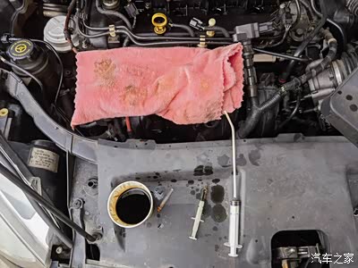

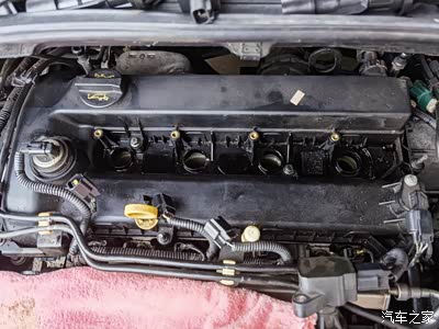

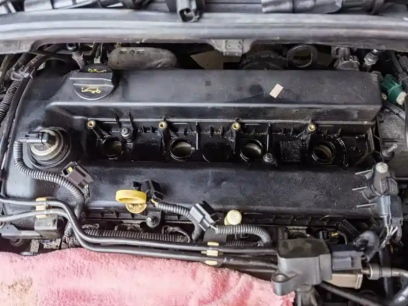

就一年的时间,想换铝合金的,不知道能不能解决,有网友又说换了铝合金的温度高,有没有换了的大神或者懂的大神指导下啊

我之前的是标致408,换了原厂的气门室盖垫总成,但是只管了4个月就又漏油了,而且还不保修。后面我在某宝买的加厚的气门室垫。重新安装过后就管了一年也没有漏油。

S-MAX这车气门室盖漏油是老毛病了,换铝合金盖确实能解决,但要注意买带散热鳍片的款式。安装时胶要打均匀,螺丝按标准扭矩拧,别太紧。温度高的问题其实影响不大,原厂塑料盖一样高温。

建议换铝合金的气门室盖,我是换的塔图的铝合金盖带加厚的T型密封圈已经2年多了没漏油。一般是漏油进火花塞是相应的气门室盖
单独一个密封圈密封不到漏进去的,不过建议换就买一整套换了。

刚换一个月,目测铝合金也有漏的可能性。记得换好后发动机一圈都擦干净了,现在发现有个地方有点机油。
