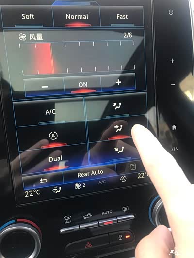

问 新车2017款标配Espace中心出风口不出风为什么? 删除 推荐精华 置顶 取消置顶 关闭回复 打开回复 推荐编辑 楼主禁言 移动帖子 重置头像 操作记录 0樱桃的爸爸0 0浏览 · 2019-02-05 23:00 新提得车没几天,因为新年假期没有售后了,想问一下中控台两边的中心通风口不出风是为什么?有什么需要操作的地方吗? 举报 打开汽车之家 阅读体验更好 全部回复 只看楼主 pharaohlin 关禁闭 已屏蔽 如果你用的自动模式,看看大屏幕显示。有三个方向出风,我的经验自动模式一般会上,下两个出风模式,中间出风口不出风。你可以自己屏幕里打开的 2019-02-06 00:02 回复 沙发 屏蔽此人 举报 删除 取消删除 禁言 重置头像 共有条对话 > 东莞车友7398802 关禁闭 已屏蔽 Espace经典 pharaohlin 2019/02/06 00:02:37 发表在 沙发 如果你用的自动模式,看看大屏幕显示。有三个方向出风,我的经验自动模式一般会上,下两个出风模式,中间出风口不出风。你可以自己屏幕里打开的有空拍个照看看呗 2019-02-06 00:16 回复 板凳 屏蔽此人 举报 删除 取消删除 禁言 重置头像 共有条对话 > pharaohlin 关禁闭 已屏蔽 2019-02-06 16:15 回复 地板 屏蔽此人 举报 删除 取消删除 禁言 重置头像 共有条对话 > 还想在主楼增加内容?点击续写主楼内容 登录 参与更多互动 发表回复 打开App,查看更多评论 首 页 上一页 下一页 末 页 跳 转 取 消 还想在主楼增加内容?点击续写主楼内容 登录 参与更多互动 系统故障 发表回复 图片最多上传9张 微信好友 微信朋友圈 新浪微博 QQ好友 QQ空间 取消 相关推荐 加载中
