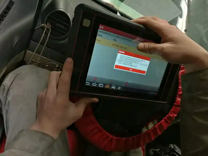

车在江西九江,气温零度以上,早上预热启动都正常,30秒到60秒就熄火了,然后就启动不了,压手摇泵后再启动几次就着车了,启动机故障灯亮了。这种情况不是每天都发生,过几天就会出现一次,都是早上冷车启动时。去4s店检修了4-5次了也没差到问题。
电脑检测提示泄压。油路检测不漏油,不过4个喷油嘴没检测,没设备。电路检测也都正常。4s怀疑是手摇泵泄压或喷油嘴有漏油,急求高手指点!!谢谢

故障码p0087

油路压力不够呗。

是的,但找不到原因

一般油泵单向阀封不住压力泄压的可能性较大

你认为还是油泵泄压,对吗?要检测4个油泵?!

检查一下燃油比例阀,就是燃油泵上那个,估计卡了
