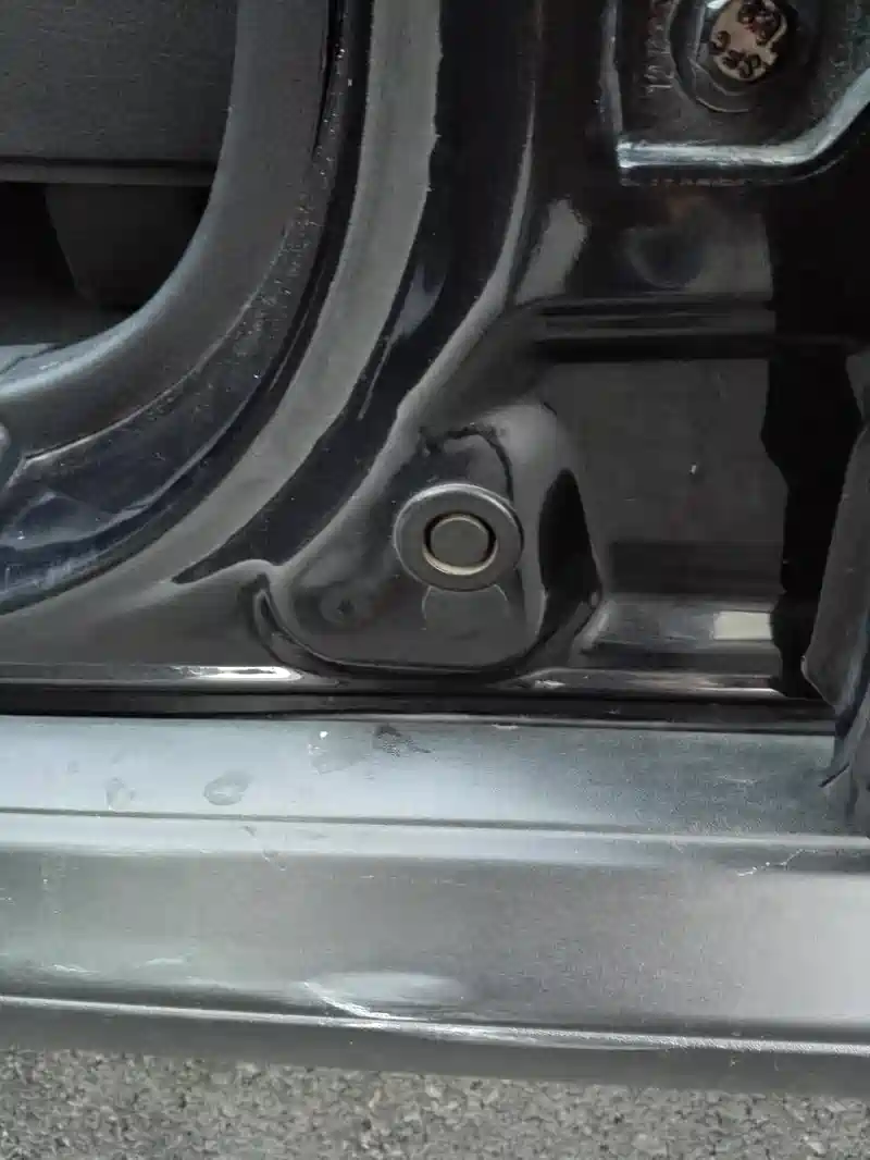

想在副驾仪表台靠近中控一侧安装手台,然后走外置天线,加装手咪将手台当车台用,因为靠近副驾驶气囊,问下懂气囊原理的,如果发射或者谐振,会影响气囊工作,或意外弹开吗?
还有手台外置方案,因为手台的特性,想尽可能车内馈线短,稳定,不知道照片那两个地方能走线不?我原来的切诺基就是走这的,但是不知道H5能行不?
B柱外侧下端有两个橡塑堵头,不知道干啥用的,能从这里出线吗?
从上图出线后关门能从这个位置线出到车外吗?

哈弗H5经典
告诉你 手台背夹去掉放在手刹把下面刚好 电池换成借电器 保险盒无损取电 从脚垫下面走线到座椅底部 接个点烟插座 天线也从脚垫下面通到尾门出线 不怕漏水的话可以从尾灯或者尾门顶上那个出线口出线

手台车台一般是V/U频段的,和气囊及其他车内无线控制设备不在一个频段,正常不会影响。

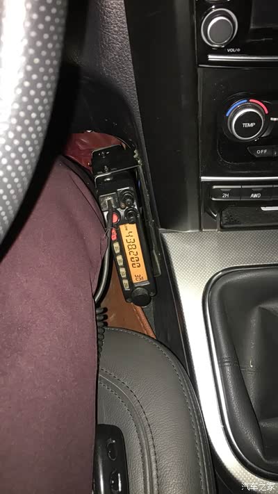

涂小波 关禁闭 已屏蔽
哈弗H5经典
我装的车台,手台功率太小了

涂小波 2017/01/11 00:16:25 发表在 17楼
我装的车台,手台功率太小了
嗯,主要是守听438500,另外就是朋友驾车的通联,把天馈控制好,多年来5W用着还好,还有就是便宜
