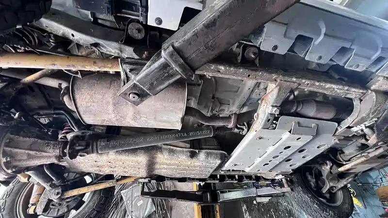

16经典哈弗H5,开启空调制冷,压缩机油有金属摩擦声,修理厂师傅说大概率压缩机报废拉缸了,说是如果有金属碎屑进入管路,需要彻底清洗,并更换压缩机和冷凝箱,蒸发器!不少费用呢!有必要吗?单纯清洗管路和冷凝器不行吗?

根据你说的这个情况来看,建议你更换压缩机、冷凝器、蒸发器,并进行系统性高压清洗。仅清洗管路和冷凝器无法彻底清除蒸发器内残留金属碎屑,极可能导致新压缩机二次拉缸,造成更大损失。要弄下来的话,大概在5000块钱左右,5到7千块钱优先选择具备空调系统专业拆装设备的4S店或连锁维修品牌,确保使用原厂或同级配件。

建议还是全都更换了,因为拉缸产生的金属碎渣会跑到整个空调管路里,光洗管路和冷凝器洗不干净,很容易卡坏新压缩机,白花钱返工。

换压缩机,清洗空调管路和冷凝器,换冷凝器里面的干燥包。干燥包有吸水和过滤器作用。所以干燥剂之后的管路和蒸发器一般不会有事。
