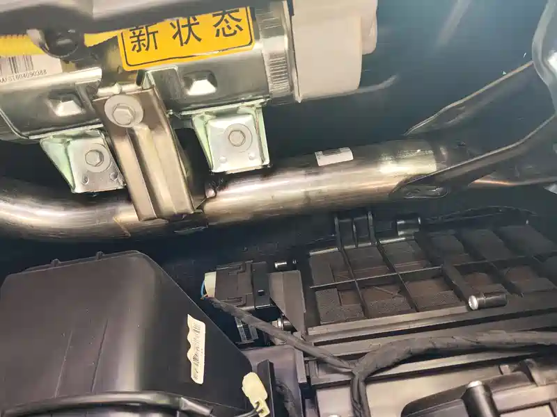

经典2016款H5精英四驱怎么换空调滤芯,看了些视频,都和自己的车不一样,手套箱里面也没有,到底在哪里?

第一,这个图片不是你现在拍的,因为我知道画红线这根中控零件支撑管必锈。第二回到正题,画绿线这个拉出来就是空调滤,绿圈是内外循环翻版。
酸爽爽手动挡 关禁闭 已屏蔽
很简单。

空调滤芯还有可能在前风挡玻璃的外面,位于发动机舱的后面。不过这个位置相对不常见,更换也更复杂,若不确定可查阅车辆使用说明书或咨询专业维修人员。

你看看是不是在风机上面,这个车空调滤芯改位置改过很多次,最开始都没有滤芯,我的是竖着的两块拼起来的滤芯

哈弗H5经典
画红线的这个盖板拿掉,里面就是空调滤芯,盖板两边是卡扣
