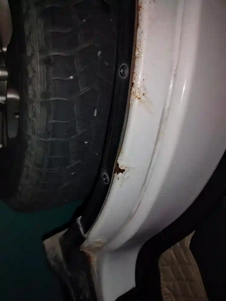

轮眉锈穿了,有啥低成本的解决办法么?
Bigrunner
0浏览 · 2025-03-24 10:25· 发布于广东
如图,里面已经锈穿了,修车店的师傅说只能找同款报废车割一块下来补上去,不过估计很难找到,费用还没说,我估计也不便宜。
考虑到车子太老也不想花太多钱在上面了,有没有什么低成本的解决方案?

图片中轮眉位置锈穿,这种情况最好的处理方法就是用铁皮进行重新的固定焊接。
第一,这种情况比较低成本的解决方法就是重新打磨之后刮腻子喷漆,像这种处理方法相对来说,支撑的时间比较短,也就是撑个2到3年。
第二就是用铁皮对这个位置进行相关的重新焊接处理,这样的话正常用个6到8年,没有什么问题。

还有一种方案叫做金属腻子。那个是配合金属网来做的。工时也不便宜。 其实你这个还不如就这么开着,回来换车更实际。你不去捅他的话,开个两三年还是相差不大了。

没啥好办法,要不就干脆不管它,H5通病就是烂轮眉,正常要是技术好的拿镀锌板就能钣金出来,而且H5作为带大梁的硬派越野车,其实锈烂只要不往车厢里漏就行

建议砂纸稍微打磨一下,露出磨穿的洞即可,抹点腻子,喷漆。等过几天再把轮眉内侧空腔喷些润滑油或润滑脂喷剂,防内部沾水生锈即可。如不在乎已生锈部位难看,可直接内部空腔喷油防锈迹进一步发展即可。我俩车一新一旧,都是这样处理防锈的,旧车已17年,全车还基本看不出生锈,轮眉更是平安无事。非常简单且省钱,百八元即可,喷一次可维持1-3年(润滑脂喷剂)。有功夫最好把易生锈部位如:车门边缘、轮眉、底盘侧裙、机舱盖边缘等内部空腔全喷一遍,防锈。

你这太重了,没治了,切割吧,

打磨!除锈!喷漆!

用砂纸磨一磨抹几次黄油

我车也这样,那天问了两边喷喷漆500,但是不保能用多久!

我的也是这个位置锈的,不敢动,恐怕一动就烂透了

切割补焊刮腻子补漆,几百块搞定。
