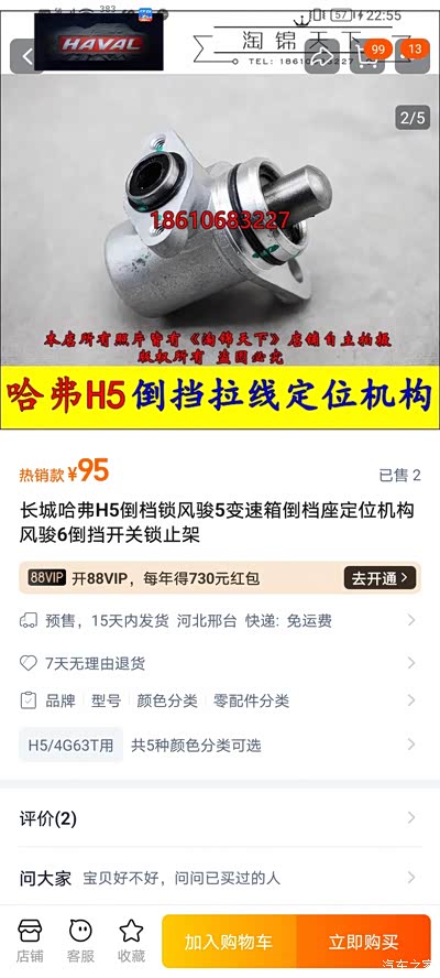

问 求助。我14年H5汽油2.0T。冬季档杆冻住,求解 删除 推荐精华 置顶 取消置顶 关闭回复 打开回复 推荐编辑 楼主禁言 移动帖子 重置头像 操作记录 BH2VZX 0浏览 · 2025-01-30 23:18· 发布于辽宁 本人东北的。零下10度以后车在外边放几个小时档杆就冻住,不能挂档。倒档提环也提不起来。要原地热车半小时以上才能正常使用。现在只能停车时头朝外。挂上1档,打着车就往前开。求解 举报 打开汽车之家 阅读体验更好 相关问题 更多 问急问大神 0回答 问怎么更换档杆罩? 0回答 问h5油表问题 0回答 问柴油正时皮带检查 0回答 问年审 0回答 问柴油两驱碰到难题求解 0回答 全部回复 只看楼主 雨后阳光880315 关禁闭 已屏蔽 五菱宏光 这种情况大概率是变速箱油受低温影响,流动性变差。建议更换适合东北低温环境的冬季变速箱油,比如标号为75W - 90的全合成齿轮油。同时,检查换挡机构的胶套等部件,看是否因低温硬化影响操作,若有问题及时更换 2025-01-30 23:21 来自山东 回复 沙发 屏蔽此人 举报 删除 取消删除 禁言 重置头像 共有条对话 > 燕窝梁 关禁闭 已屏蔽 变速箱机油流动性抗低温不够被冻住了,更换适合低温下的变速箱机油吧。 2025-01-30 23:31 来自广东 回复 板凳 屏蔽此人 举报 删除 取消删除 禁言 重置头像 共有条对话 > 黄包车bj 关禁闭 已屏蔽 换变速箱油就好了。 2025-01-31 23:09 来自北京 回复 地板 屏蔽此人 举报 删除 取消删除 禁言 重置头像 共有条对话 > 王世明75勾机67米翻斗 关禁闭 已屏蔽 倒挡开关进水了,拆下来擦擦 2025-02-10 22:54 回复 屏蔽此人 举报 删除 取消删除 禁言 重置头像 共有条对话 > 王世明75勾机67米翻斗 关禁闭 已屏蔽 两颗螺丝 2025-02-10 22:54 回复 屏蔽此人 举报 删除 取消删除 禁言 重置头像 共有条对话 > 王世明75勾机67米翻斗 关禁闭 已屏蔽 两颗螺丝变速箱上右侧一颗螺丝两个螺丝是拉线的 2025-02-10 22:56 回复 屏蔽此人 举报 删除 取消删除 禁言 重置头像 共有条对话 > 王世明75勾机67米翻斗 关禁闭 已屏蔽 建议把拉线直接换掉,拆一次挺麻烦的 2025-02-10 22:57 回复 屏蔽此人 举报 删除 取消删除 禁言 重置头像 共有条对话 > dlqdjspzgl 关禁闭 已屏蔽 爱丽舍 旧拉线换掉,新线内部用低粘度润滑油渗入,挂挡各关节用润滑脂涂满,既润滑又防水。 2025-02-14 09:07 来自辽宁 回复 屏蔽此人 举报 删除 取消删除 禁言 重置头像 共有条对话 > ailu365 关禁闭 已屏蔽 更换变速箱机油即可解决j 2025-02-17 16:32 来自山东 回复 屏蔽此人 举报 删除 取消删除 禁言 重置头像 共有条对话 > 还想在主楼增加内容?点击续写主楼内容 登录 参与更多互动 发表回复 打开App,查看更多评论 首 页 上一页 下一页 末 页 跳 转 取 消 还想在主楼增加内容?点击续写主楼内容 登录 参与更多互动 系统故障 发表回复 图片最多上传9张 微信好友 微信朋友圈 新浪微博 QQ好友 QQ空间 取消 相关推荐 加载中
