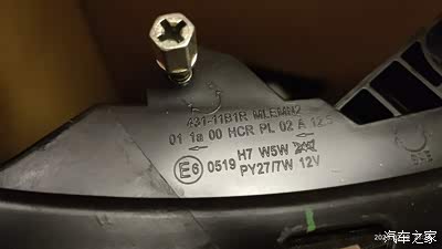

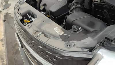

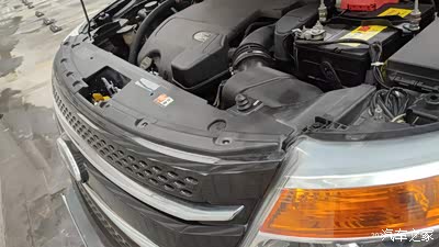

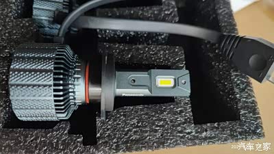

请教各位大佬,13款探险者如何拆卸中网更换大灯总成?春节前把二手的Smax换了二手的13款探险者,两车大灯都带透镜,年份长了透镜“发白”,Smax是D1S氙气大灯,之前跟换的全新氙气灯泡灯光提升很少,这次打算直接自己更换探险者的大灯总成,网上买了一对台产的全新总成和H7的LED灯泡、W5W LED灯泡、PY27W卤素灯泡,都已经装入新的大灯总成,福克斯和Smax的大灯总成都很方便就能拆换,知道探险者拆换大灯需要拆卸中网,网上查阅了好几天,没有很详细的教程,下午试着拆中网上方的几个螺丝,没能成功,在此向各位大佬求助跟换大灯总成的方法,不胜感激!

13款探险者拆中网换大灯,先打开发动机舱盖,用螺丝刀拧下中网两边及中间的螺丝、卡扣。再旋掉大灯背后塑料螺丝,拉大灯内侧铁钩,拔掉线束,就能取下大灯总成及中网。
