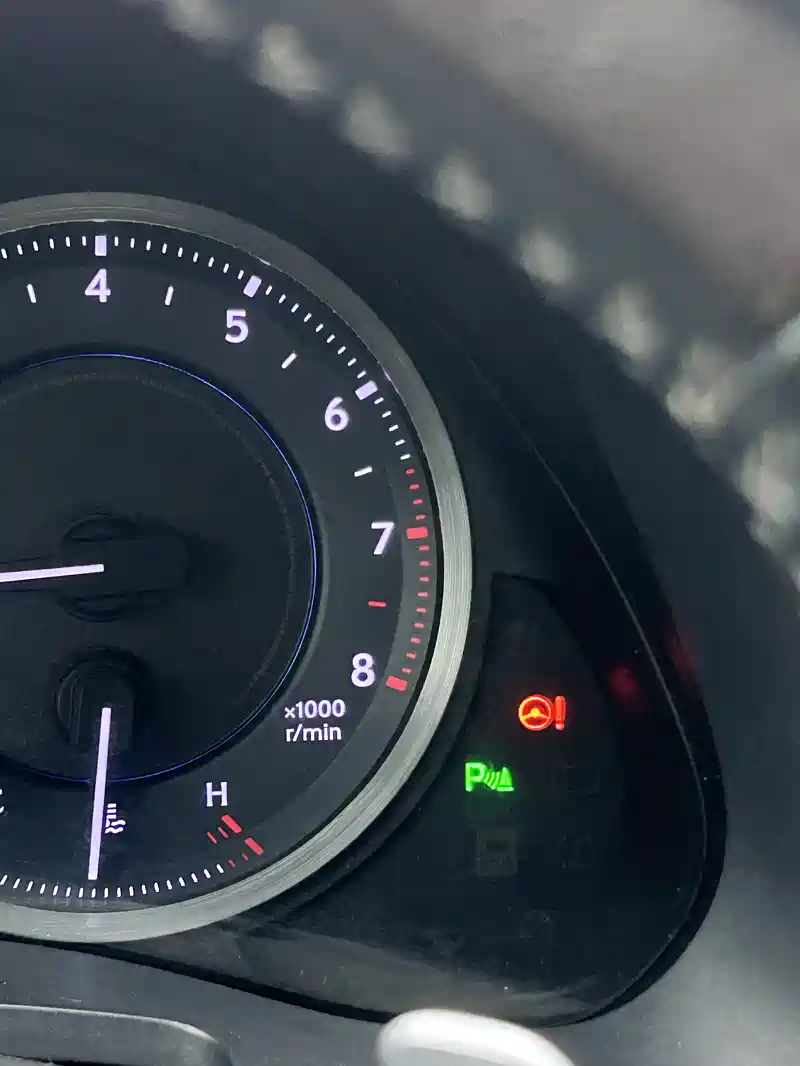

读了一下电脑,报C1528故障码。第一次出现的那天刚好是台风天下大雨,后面拆下方向机检查是否进水,发现也没进水,就顺手更换了两边的防尘套。后来以为好了,结果开了一百多公里后,又再次出现,有没有车友遇到这种现象,具体是哪里问题?

C1528这故障码跟转向机里的角度传感器有关,可能不是进水是传感器本身信号问题。先检查下转向机插头有没有虚接或者线路电阻,有条件的话找个专修店测下传感器数据流。
